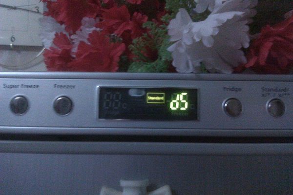

| Холодильник Samsung RL28DBSW/SI (N-09544ABRI00752F)код ошибки d5-выдаёт на дисплее ,отображающем температуру в морозилке.Дисплей мигает,холодильник работает.Периодически идёт звуковой сигнал и блокируется работа холодильника.Где могу найти расшифровку кодов ошибок? |
baksi
Сообщения: 671
sezakh, Deputy evaporator sensor
Думою переведешь. |

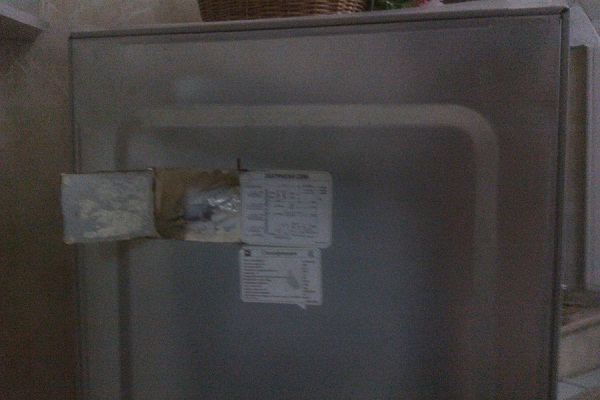

| Спасибо.При осмотре холодильника -выяснилось,что он неразборной(корейской сборки).Как добираться до этого датчика? |
elberis
| Ну раз корейской сборки ,добраться можно болгаркой. Позже выложу фото. |

svistun0v
| RL28DBSW,но схемка находится на расстоянии 1 метра от верха.Где копать?Как на фото?Хотелось бы узнать расстоние от краев корпуса. |
svistun0v
| 20 от верха,12 от левого бока |

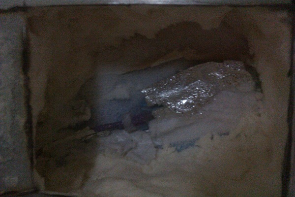

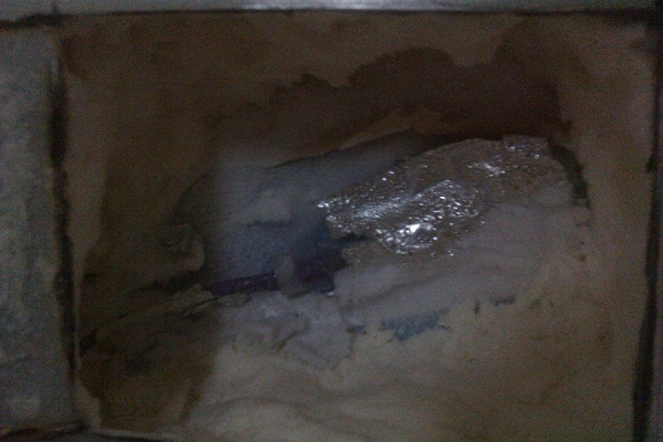

Ребят помогите чайнику!
Суть проблемы d5, как понял из выше написаного резать менять датчик.
Порезал, нашёл датчик, КАК его поменять?
Вопрос собственно вот в чём штекер само собой я не нашёл так просто резать в припаять другой?
и второй вопрос, в сервис центре заявили что датчик на эту модель отдельно не продаётся нужно покупать впридачу решотку и тен.
От RL 33 не подойдёт? Он продаётся отдельно.
