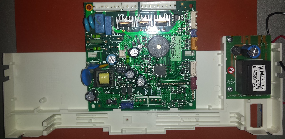

Попала в ремонт плата управления внешнего блока кондиционера Mitsubishi Heavy неизвестной модели.
Дефект - от перенапряжения взорвался варистор и шим контроллер ИИП, разлетелось наименование микросхемы.
Оборвался токомерный резистор (R10) c 1 вывода, на минус.
Считывать сверху вниз по фото
1 - коричневый 1
2 - красный 2
3 - золотой *0.1
4 - красный - 2%
Итого - 1.2 Ом 2%
http://www.searchingtabs.com/rcolor/rescolor_ru.htm#cl
На крышке над платой схема подключения проводов.
Ярлык - RCV 011G004A.
По иннету нашел модель - SRC25ZMA-S.
Схема обвязки шим контроллера ИИП.
В тупую в дырки TNY266 воткнуть не удалось.
Большой ток потребления.
1 вывод шим контроллера необычный.
Конденсатор С33 (c +300V на 1 вывод)
и резистор R10 (c вывода1 на горячий минус).
Это цепь плавного старта и токомер - ?

В моем случае, на остатке микросхемы было два символа А6, посмотрев глубину проработки вопроса топикстартером и исходя из наличия ШИМ на рынке в Минске, поставл STR-A6069H, из обвязки заменены резистор R10, оптрон, TL431, ну и варистор на входе. Все заработало, спасибо KENT за материал!

Я заменил элементы:
- STR-A6069H
- R10 = 1.2 Ом,
- варистор.
Включил на столе - плата заработала.

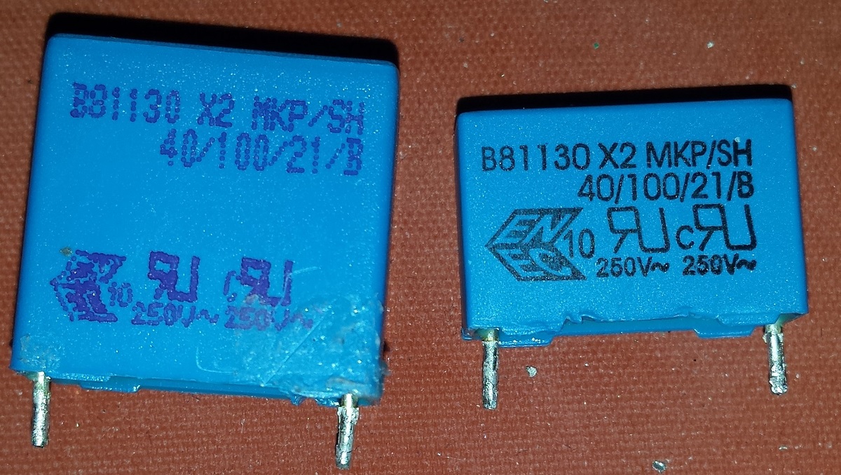

Надо заменить С8, чтобы спать спокойно.
Клиент пропал, испытать плату в составе кондиционера пока не удалось.
