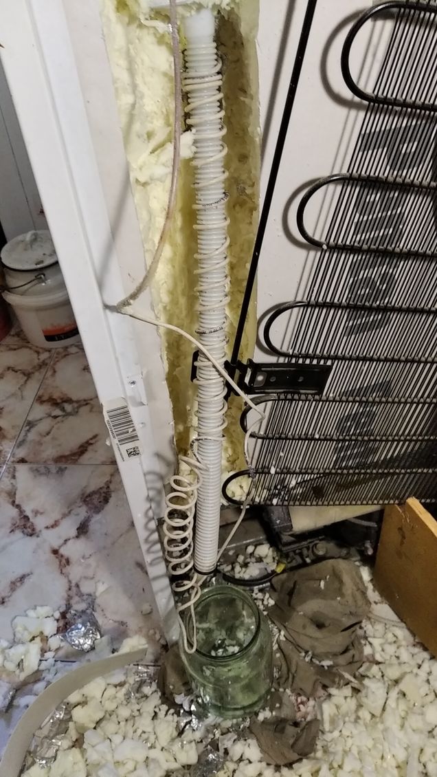

Всем доброго дня. Вопрос знатокам. Подскажите пожалуйста. Холодильник "но фрост" с одним компрессором. Температура мороз. камеры -18С. В принципе нареканий на работу холодильника нет, но есть одна проблема. Примерно через каждые две недели замерзает отверстие слива в морозильной камере и вода льется на дно мороз. камеры. И каждый раз я его разбираю, снимаю поддон и горячей водой промываю отверстие слива. Трубка слива чистая, термо датчик проверил - живой 5...6 ком. мерил на разъеме эл. блока. Питание эл. блока в норме, емкости живые. Пробовал убрать водяной затвор на компрессоре, чтобы вода сливалась не в корыто на компрессоре, а в банку - не помогло, все равно замерзает.

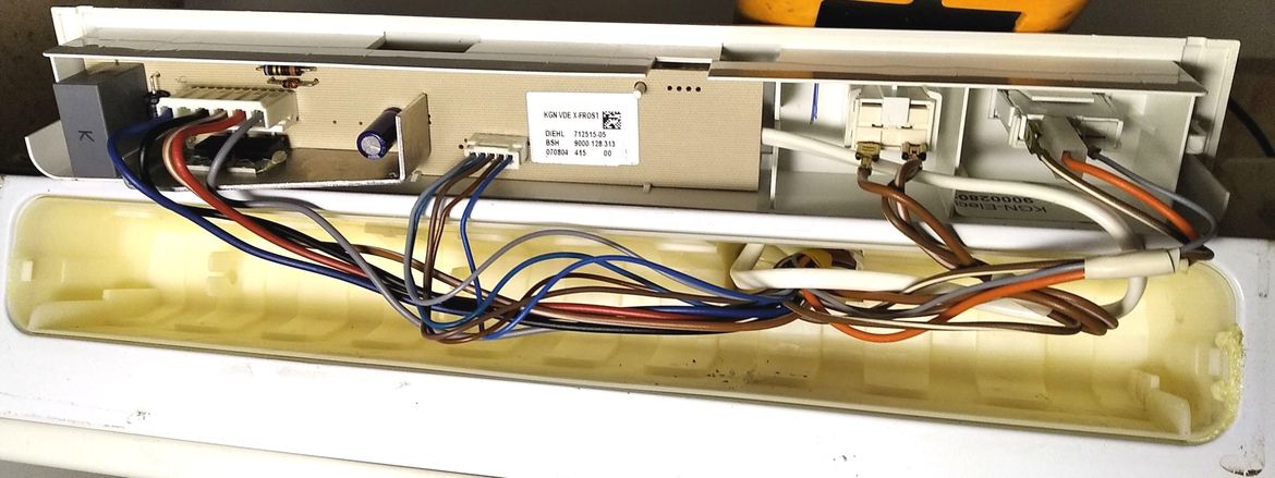

На том и порешил. Купил в спец. магазине 1 метр гибкого ТЭНа. Обмотка спирали рассчитана на 0.5 м. В одном метре две спирали. Я их соединил параллельно, по принципу светодиодной ленты. Потребление получилось 130 мА 30 Вт. Температура примерно 70-80 гр. Но вот беда оказалась, вставить ТЭН внутри морозилки никак не получается. Чтобы совпали отверстия поддона морозилки и дренажное отверстие, нужно поддон задвинуть до упора, т.е. собрать и закрыть коробку. В таком варианте вставить ТЭН никак. Сделал я своему холодильнику "колоноскопию", вставил ТЭН снаружи, со стороны корыта на компрессоре. Провода провел через крышу и завел в нишу для электронного модуля, припаял к симистору. Включил холодильник, подождал 8 часов и ТЭН включился. Но очень сильно нагревается. У товарища такой ТЭН поставили в кондиционере, прогорела дырка. Я подключил ТЭН через диод на 2А (HER207). Сейчас греется как раз то, что нужно, градусов 40. На том и оставил. Большое спасибо форумчанину "Стопычу"

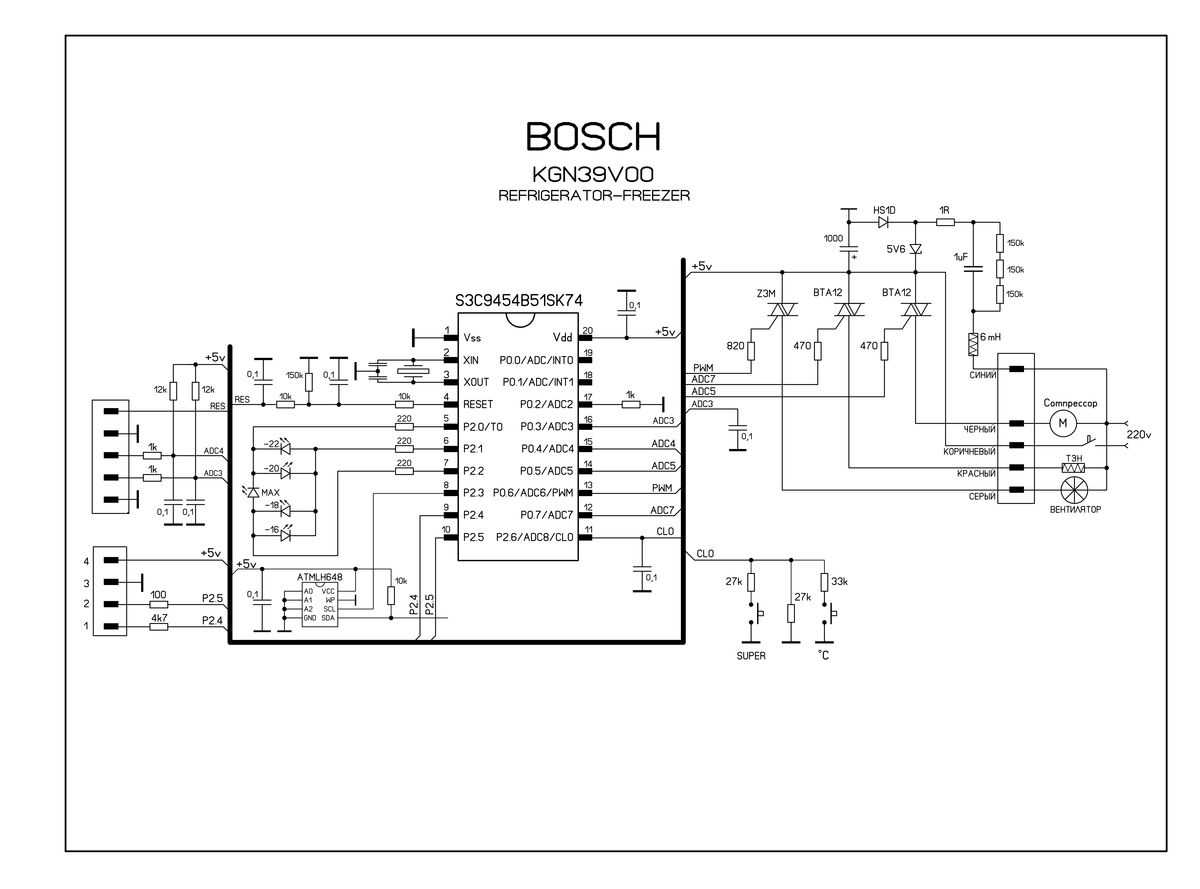

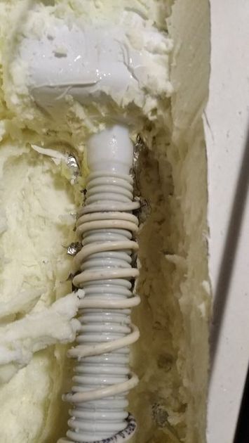

Всем привет! Поскольку, после моей доработки через пару недель под холодильником опять появилась лужа, я решил поиск проблемы продолжить. Что характерно, льда и воды после оттайки на дне морозилки нет, все сухо. Вода льется снаружи и только во время оттайки. Взял я в руки нож, отодвинул "конденсатор" и вырезал пену в районе дренажа с верху до низу. И там оказалась гофротруба на которой халтурным способом намотан ТЭН. Пена вверху вокруг трубы мокрая и замерзшая. Проверил во всех режимах холодильник, ТЭН холодный. Куда он подключен не понятно. Лишних концов на плате контроллера, такого цвета нет, только на компрессор, вентилятор и ТЭН оттайки в морозилке. Этот дренажный тэн подключен где-то в пене и похоже он дохлый. Вот оттуда ноги и растут, что в холодильнике замерзал дренаж. Белый провод, который на фото идет под плату - это уже мой провод для ТЭНа, который я вставил в дренажную трубу. Собрал симисторную схему "Регулятор мощности" и подключил параллельно тэну оттайки. Выставил оптимальную температуры. Если без регулятора понижения, температура под 80 градусов, слишком много, то через регулятор я выставил 150 вольт. Рукой температура градусов 50. На корпусе регулятора выведен светодиод. Визуально видно, когда включается оттайка.
Вопрос к профессионалам. Вот та вода и замерзший лед вокруг дренажной трубы - это конденсат и так и должно быть или это треснутый пластик в районе воронки слива поддона?

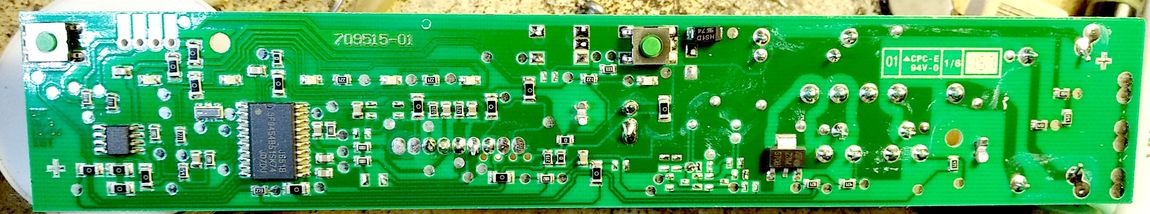

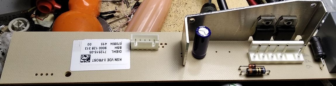

PS. В процессе ремонта срисовал схему платы контроллера. Правда не все соединения сделал, ну это в следующий раз, когда доберусь до платы.
