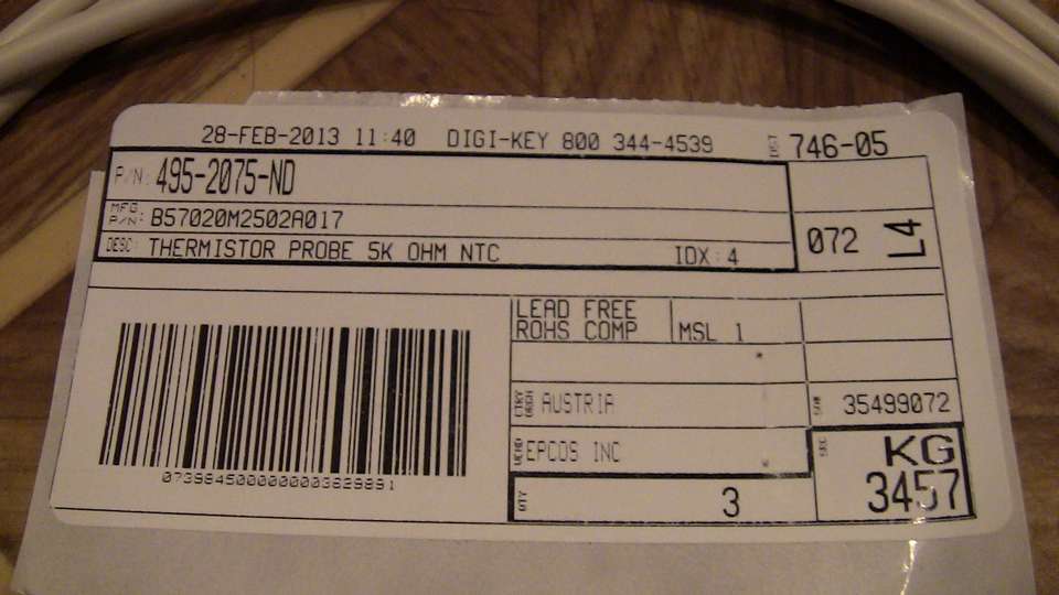

kvint
один замер сопротивлений датчиков - не показатель, раскалибровка обычно происходит при попадании влаги, это не всегда удается уловить. Когда перемораживает, какая индикация мигает? |
