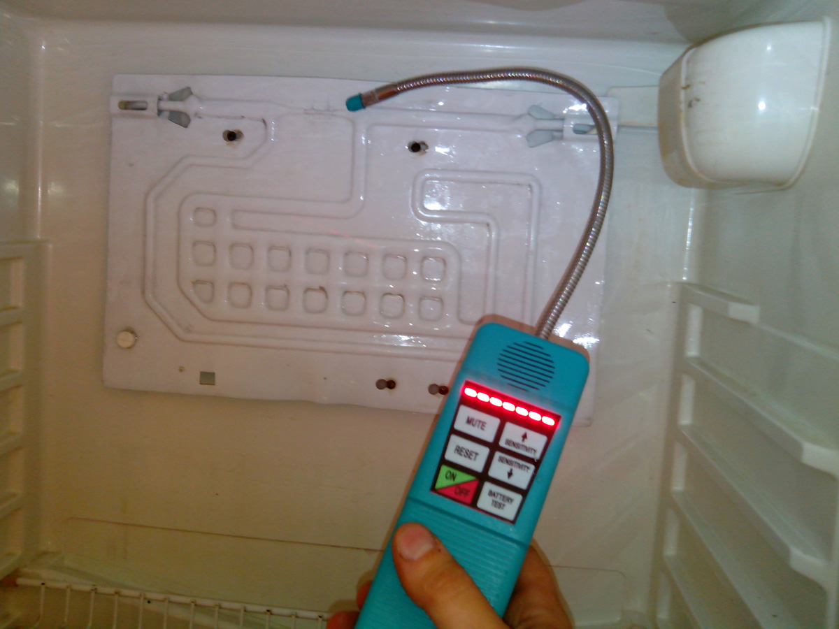

раз в две недели приходится доливать фреон. и постепенно начинается бульканье, частичное обморожение плюсового испарителя, слабое охлаждение хк.
получил течеискатель - начинает пищать в районе испарителя хк. причем не локально у какого-то места, а просто рядом.
и причем на замороженном не пищит.
1 - на замороженном не пищит, потому что замерзает течь, так и должно быть?
2 - такому течеискателю можно верить?
3 - такой характер повреждения на таком агрегате можно дефектовать течеискателем?
снаружи потеков не обнаружил, с обратной стороны испарителя посмотреть не могу.

Обычно такие испарители довольно надежные .Сделай опрессовку если падения давления не ощущается значит микроутечка на стороне высокого давления и проявляется только при нагреве конденсатора

Имеется ввиду опрессовка по отдельности каждого контура: испарителя, конденсатора, петли обогрева.

В месте утечки обычно появляется масло. Проведи рукой по обратной стороне испарителя насколько можеш достать. Если на руке осталось масло, не сомневайся, испаритель на замену.

Если компрессор работает во время измерения, то давление в испарителе низкое, может фреон уходить очень слабо. Прибор его не разнюхает
Дайте давление в 6-7 Атм и тупо намыльте подозрительные места. Лучше, конечно снять (если он съёмный) испаритель и через ванну. Бывали случаи, когда место утечки было через прокат (между пластинами)

не пищит на уже замороженном испарителе, но уже не работающем компрессоре.
