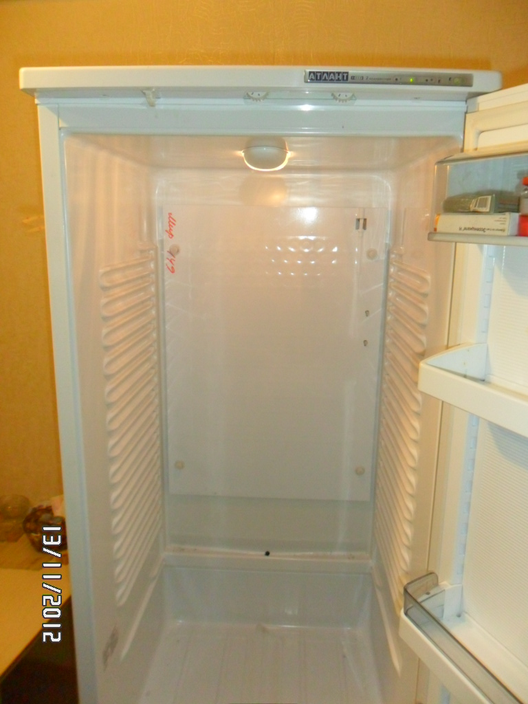

| Холодильнику чуть больше года. Однако уплотнительная резина по углам дверей перестала плотно прижиматься и холодильник потерял герметичность. Как это можно исправить? Обязательна ли замена резины? |

| Разогреваем уплотнительную резину феном для волос. Осторожно чтобы не перегреть резину. Одной рукой оттягиваем в нужном месте резину, другой работаем феном. Когда резина прогреется достаточно хорошо, выключаем фен, но продолжаем оттягивать резину от двери. Смотрим на сколько удалось зафиксировать деформацию в нужном нам месте, и по необходимости повторяем операцию. Резина предварительно должна быть чистая и сухая. |

| Myoneyes, прислушайся к совету kalambija, попробуй без замены уплотнителя. На стинольскую дверь проблематично повесить новый уплотнитель, и если он у тебя не рваный, его не менять надо, а править дверь и его! А если холодильнику чуть больше года,мастеру платить не надо, это гарантия! Поверь, если ты этим не занимался, лучше не лезь, с первого раза это не получается, какие не золотые твои руки! |
