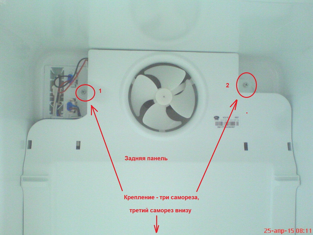

Может кому пригодится мой опыт ремонта. Тему с похожим названием создавал с просьбой о помощи , но ее сбросили в некомпетентные.http://monitor.espec.ws/section24/topic251913.html
Холодильник новый на гарантии поэтому сервисники под любым предолгом отказываются бесплатно обслуживать, требуют заполнения кучи бумаг, копию паспорта, день рождения тещи ... и прочую лабуду ...
Как показало вскрытие , причиной довольно громкого шума - была похабная центровка вентилятора ,зазор в нижней части грота был около 1мм , а в верхней 3-4мм. И малейшее намерзание влаги приводило к цеплянию лопастей за лед , вплоть до полной остановки вентилятора . Отцентровал , вентилятор , протер силиконовой смазкой периметр грота , чтобы не образовывалась наледь. Трое суток конечно не показатель , но шум исчез .
ДОБАВЛЕНО 27-04-2015 11:24
Да , добраться до вентилятора легко . Сначала снимается верхняя защитная панель - два самореза , затем задня панель - три самореза . Когда будете ее вытаскивать из морозильной камеры , запомните как вынимали , чтобы вставлять таким же путем , чтобы не мешались направляющие полок . Удачи !
