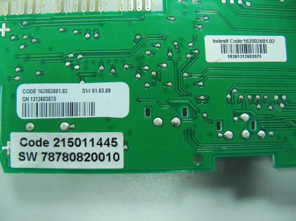

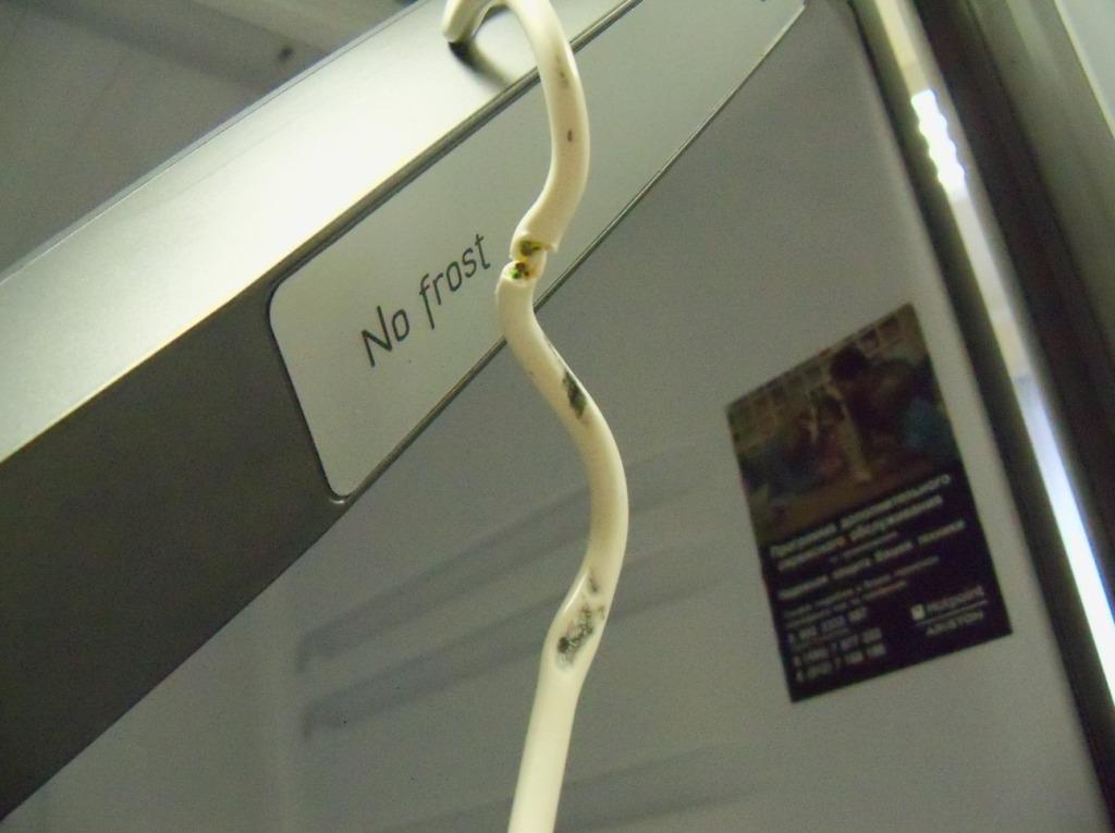

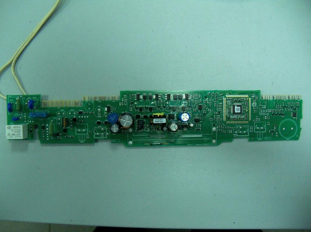

Hotpoint-Ariston HBD 1201.3 SB NF H.С трудом нашёл истинное название и маркировку модуля управления, т.к по шильдам на модуле это было сделать невозможно! В итоге,скорее всего, модуль такой - ARTICA ENTRY 900 мA GB60 (C00293259, 293259). Со слов хозяина -"Сначала потух дисплей на двери. Через какое-то время заколотило компрессор и в итоге холодильник умер совсем". Диагностика сразу выявила перелом очень жёсткого кабеля на панель упр. в двери. Соединение восстановлено. Компрессор "на столе" запускается. При включении в розетку - ошибка "А-2". Выкл.-вкл. с кнопки на панели упр. - ошибка сбрасывается, кажет установленные температуры, на несколько секунд запускается вентилятор испарителя и компрессор не запускается. На реле не приходит сигнал, точнее нет сигнала с 9pin микроконтроллера (измерялся мультиметром). Все датчики (3 шт.) при комн. темп. звонятся около 12 кОм. ТЭН оттайки - 270 Ом. Может бывает на такие модули схема? Насколько возможен "слёт" прошивки?

Geris, сколько по времени ждал запуска компрессора? Мож не дождался?
А2, это вроде не ошибка...

стопыч, Ждал долго!
Я писал, что компрессор на столе запускается.

Столкнулся с такой же проблемой.Только компрессор долго не отключался, в МК была очень низкая температура. Затем отключили холодильник, разморозили, после включения выдает ошибку А2 , компрессор не запускается.
