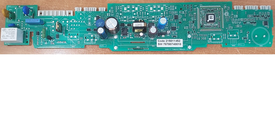

Здравствуйте! Плата на фото
Модуль code162002726.00 х-ка indesit, помогите опознать маркировку/номинал зеленого разрывного резистора, который R104, располагается на входе по питанию.
  20190917_095204.jpg  152.98 КБ  Скачано: 371 раз(а)
гадзик
Сообщения: 6
Сообщение #2 От 17/09/2019 11:10 цитата
R104 - 8.2 Ом 3w

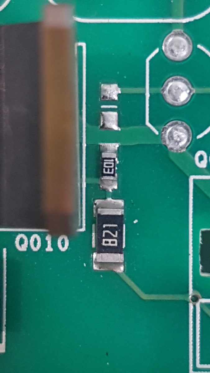

А ты мне, будь добр, озвучь номинал двух планарных резисторов за симистором Q010 один побольше по управлению, другой поменьше.
ДОБАВЛЕНО 17/09/2019 12:22
Или фото сделай крупное район Q010
zapalvrn
Сообщения: 5
Сообщение #3 От 17/09/2019 12:16 цитата
гадзик писал:
R104 - 8.2 Ом 3w
ДОБАВЛЕНО 17/09/2019 12:14
821 и 103 - 820Ω и 10kΩ соответственно
