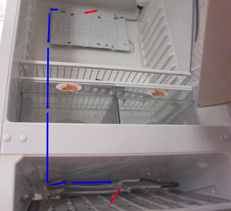

Атлант МХМ-162 - как заменить капиллярную трубку?
painter
Сообщения: 47
painter
Сообщение #1 От 13/05/2013 23:05 цитата
вернее EXQUISIT MXM-162, но как я понимаю это одно и то же.
симптомы - не охлаждает ХК, журчание хладагента, бесперебойная работа компрессора.
хочу сам заменить капиллярную трубку. шкаф запенен.
где находится вход, подскажите? всю голову изломал, весь инет изрыл...
и можно ли новую КТ пустить поверху пенного шкафа в термофлексе?
и какова ее длина?...
спасибо.

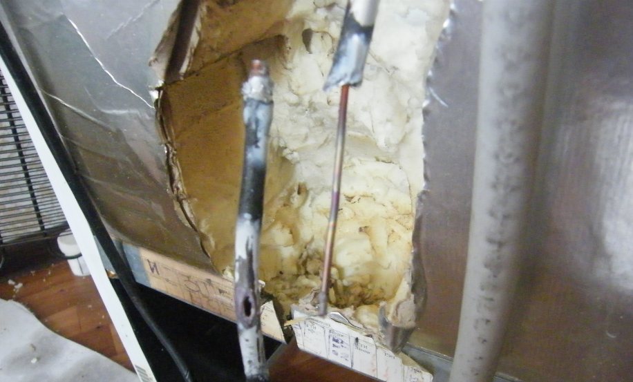

расковырял пену, добрался до входа КТ в трубопровод.
трубка не поддается наружу. она впаяна в трубопроводе в какой-то точке дальше, или должна лежать свободно?
ДОБАВЛЕНО 14/05/2013 16:18
вытащил трубопровод из пены до самого входа в испаритель ХК слева вверху задней стенки холодильника.
КТ сидит по всей длине.

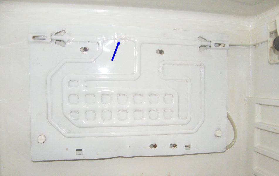

она доходит до "перешейка" в плачущем испарителе ХК и фиксируется в нем?
... или же испаритель ХК это не конечная точка, а транзит, и КТ идет дальше в испаритель МК?

Для расчета длинны и диаметра капил. есть программа фирмы данфосс, вроде называется dancap.(выложена на сайте данфоса)

Журчит воздух с маслом, когда система пустая. Дырку искать надо. Хотя , в Exqusit весь плюсовой испаритель будет в дырках, лучше поменять.

Сообщение #8 От 15/05/2013 23:03 цитата
пока я шел по неверному пути - распаял шов, который впоследствии оказался AL-CU, и я не обратил на это внимания.
а теперь трабла с пайкой...
обзвонил магазы для мастеров - готовых стыков алюминий-медь нет и не было (засратов)... припой есть чисто для алюминия (со слов продавца).
как мне поступить в данной ситуации? как соединить алюминий и медь? обжимать локрингом? опять же ни опыта и инструмент неадекватные (для разовой процедуры) деньги стоит.

Сообщение #11 От 30/05/2013 00:51 цитата
починил.
проведена замена КТ (около метра намотал на фильтр, остальное уложил полупетлей в пенном шкафу), замена компрессора на новый, клейка стыка алюминий-медь поксиполом, ну и заделывание вскрытого шкафа пенным пистолетом и монтажным скотчем само собой.
контур собран, проверен на утечки, заправлен (заправлял по весам, но все равно перезаправил сперва слегка - всас индевел).
пока тестирую неск. часов - полет вроде нормальный.
