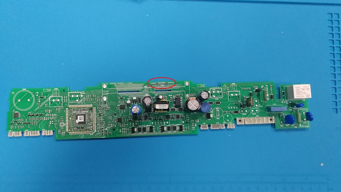

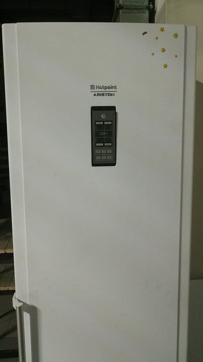

Здравствуйте, форумчане-специалисты!
Достался холодильник с совсем оборванным шлейфом к дисплею на петле открытия двери. Восстановил шлейф. Звонятся все четыре провода в шлейфе, но дисплей не засветился. Визуально, плата дисплея и плата управления холодильником чистые. Холодильник стартует сразу при включении в розетку компрессором и вентилятором.
И ещё вопрос, если кто знает - зачем нужен геркон на плате управления холодильником, если магнита вблизи его нет? При чём, геркон находится в постоянно разомкнутом состоянии без магнита.

454091 писал:
если магнита
А дверь?! подмигивание

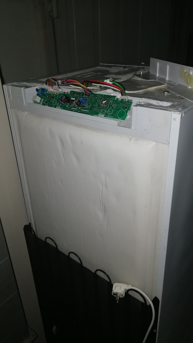

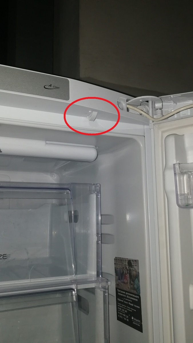

Сообщение #3 От 09/07/2020 21:18 цитата
Дверь далеко находится от расположения платы управления. Плата расположена под крышей холодильника сзади. Для контроля открытия дверей есть механический включатель.

Сообщение #4 От 09/07/2020 23:06 цитата
Вот, что сразу компрессор стартует, при включении в розетку... Не сразу должно вроде на этих платах. Проц то хоть выжил после коротыша в шлейфе дисплея?

Сообщение #5 От 10/07/2020 03:21 цитата
Да, на этих холодильниках обычно задержка запуска в районе 7 минут должна быть. До процессора пока не дошел, но мне уже кажется что в нем сгорело всё, что могло сгореть, кроме компрессора. подшучивать, дразнить Вентилятор был неисправен - заменил, тен разморозки не звонился. Был перегоревший, хотя должен был показывать сопротивление 270 ом. Тоже заменил. Сейчас в поиске грамотного электронщика, который умеет ремонтировать, а не менять блоками. Менять платы сможет любой, даже я. подшучивать, дразнить
Кстати, платы управления и дисплея абсолютно целые визуально и не "копаные". После внимательного осмотра не замечены горелости элементов и повреждений. Платы, как из магазина. классно!
