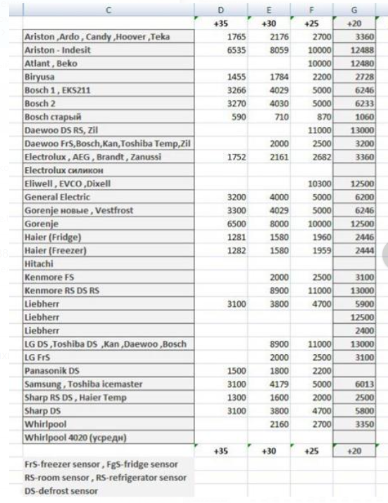

1.Утечка исключена, подавал напряжение на компрессор отдельно, все работает, прогрев стенок конденсатора хороший, испаритель тоже протягивает нормально.
2. Может здесь как на Аристонах, "тупо" датчик заменишь, начинает работать, хотя и звонится. Надо этот вариант будет попробовать. Сопротивление по таблице Хаир - 1960 кОм, при +25 град.
3. В районе установки реле на модуле, все чисто и красиво, как будто только с конвейера. Хотя если не найду, то и реле для контроля поменяю.
А как сейчас модно говорить, прошивка слетела, этот вариант наверное тоже можно не вычеркивать?

... Сопротивление по таблице Хаир - 1960 кОм, при +25 град.
Это неправильное сопротивление, должно быть или около 5K, или около 10К. Если мне склероз не изменяет, у Хайера, как и у Самсунга, сопротивление всех датчиков, кроме датчика наружной температуры, при +25ºС должно быть около 10К.
Вы не написали, о каком датчике ведёте речь, если о датчике оттайки, то именно он и может быть причиной отказа. Дело в том, что на устройствах Хайер, датчик оттайки кроме своей основной функции - сообщать об окончании разморозки, выполняет ещё одну функцию - в режиме включения компрессора сообщает о начале охлаждения испарителя. Если из-за какой-то неисправности, после прохождения команды МК на запуск охлаждения температура испарителя в течении какого-то определённого программой времени не изменилась, или изменилась недостаточно, команда на запуск снимается и может снова пройти только после отключения/включения питания от сети и повторного запуска холодильника.
На разъём CN14 приходят провода от 5 датчиков, замерьте сопротивление всех пяти и выложите здесь в таком виде: 1-2 = 5К; 3-4 = 10К; и т.д..

.PNG
Вот гляньте.
