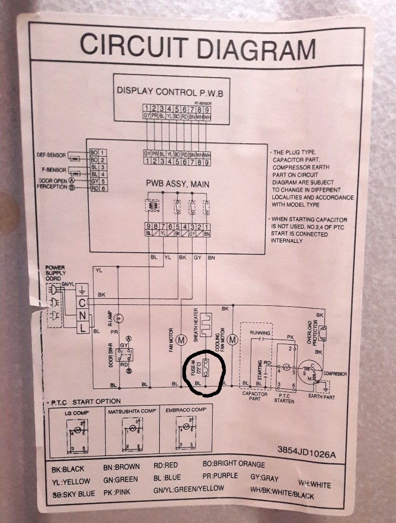

1) Заменил датчик в морозилной камере это в паре с термопредохранителем на 72° который стоит по питанию нагревателя ТЕН-а (SHEATH HEATER) испарителя морозильной камеры
. После замени датчика проработал неделю и опять сгорел этот же ТЕРМОПРЕДОХРАНИТЕЛЬ 72° датчик при этомрабочий, соотвественно испаритель опять в "шубе" и при этом набивается канал проводящий поток холодного воздуха идущий от морозильной камеры к холодильной, естественно холодильная камера при этом перестает быть холодной
2) Проверил ТЕН оттайки испарителя SHEATH HEATER он исправен
3) Проверил плату управления все напряжения в норме это 220в, 14в, и 12в
(Компрессор работает нормально утечек фреона и забитих капелярок не обнаружено)
Вопрос знатокам-профессионалам:
Почему при перезагрузке холодильника сбивается заданые настройки и не реагирует на кнопки управления ?
Почему сгорает термопредохранитель 72° в морозильной камере ?
Где еще копать ??
Схема холодильника
 Размер файла:  403.2 КБ
 Просмотрено:  920 раз(а)

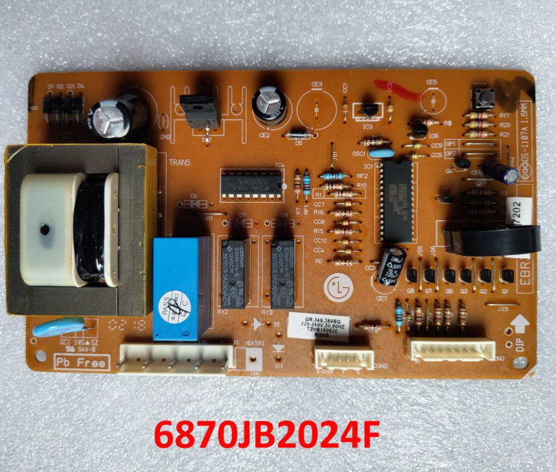

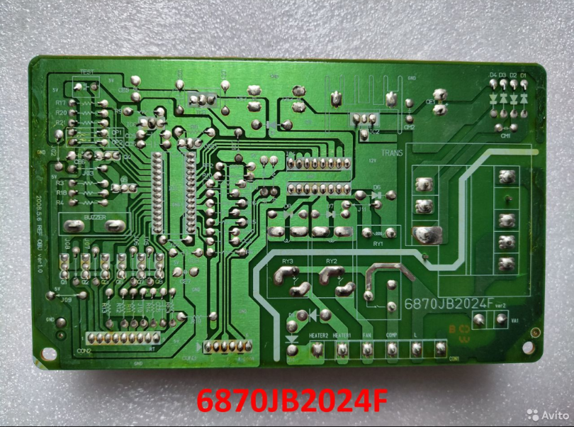

Ulises87, Я так понял, что оттайка идет до бесконечности, пока не лопнет терпение у термопредохранителя. Та вот процессор снимает напряжение с реле или нет? На сам порт процессора становился щупом?
Ulises87
Сообщения: 333
Ulises87
Сообщение #13 От 10/06/2022 20:32 цитата
Модуль управления 6870JB2024F
Собран на микросхемах
IC-1 LG REF JB2008G
87C408N 3B71
JAPAN 04 16EBI
D0518AAF
IC-2 KIA 7812A (стаб напрж 12в)
IC-3 KIA 78S05P (Стаб напрж 5в)
IC-4 KID 65003AP
IC-6 KIA 7042AP
ДОБАВЛЕНО 10/06/2022 2236
Ispanec, Я так понял, процессор тут это IC-1 ?
ДОБАВЛЕНО 10/06/2022 22:58
Ispanec, когда модуль находиться не в "ошибке" то да проц снимает напряжение с реле тена.
Только вот не понятно, что дает модулю ошибку ??

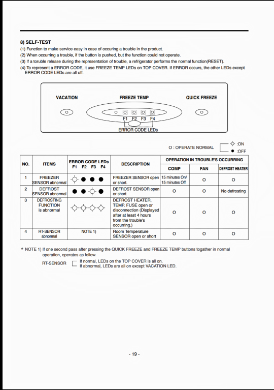

На этом сайте в разделе мануалы, бытовая техника, холодильники есть сервис мануал. Скачай, может поможет.
Ulises87
Сообщения: 333
Ulises87
Сообщение #15 От 11/06/2022 05:51 цитата
shuriksmolyanko, да нашел, скачал. Спасибо

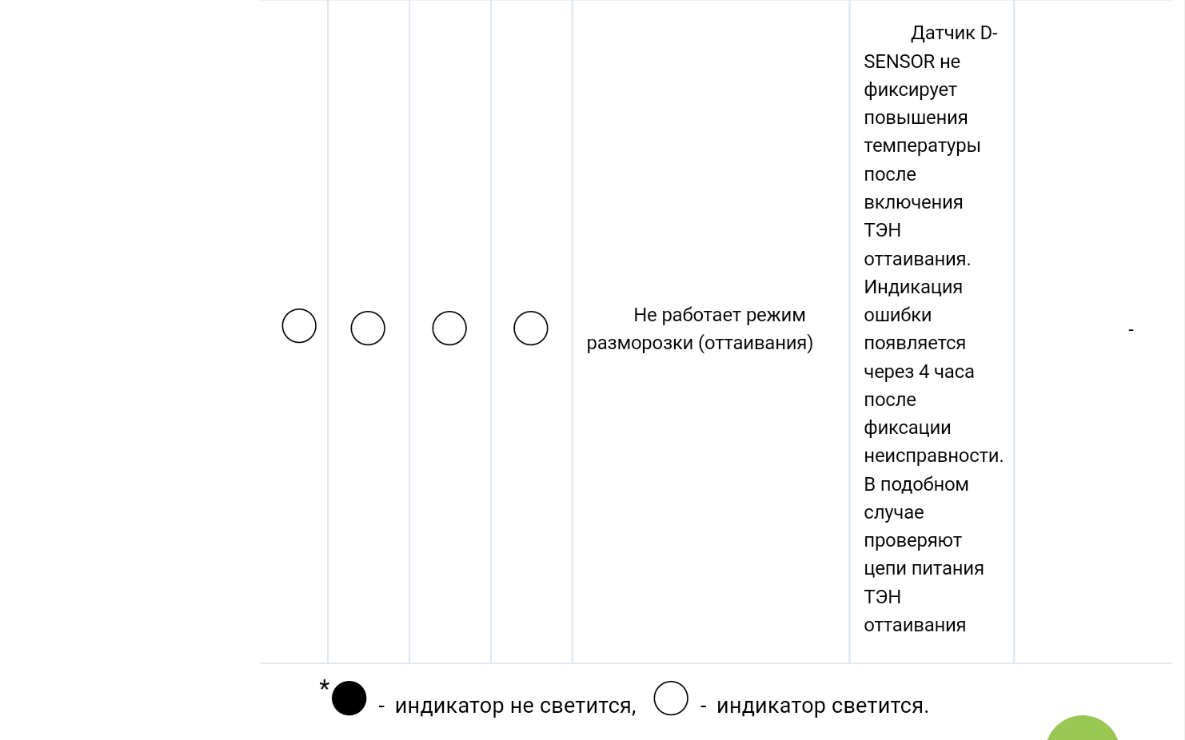

Из манула понял что видает следующую ошибку
3 тий пункт
ДОБАВЛЕНО 14/06/2022 10:40
Изходя из этого следует поменять датчик оттайки и плавкий (они в комплекте) на новый, только вот беда в том что он опять выйдет из строя, гороть плавкий 72°
