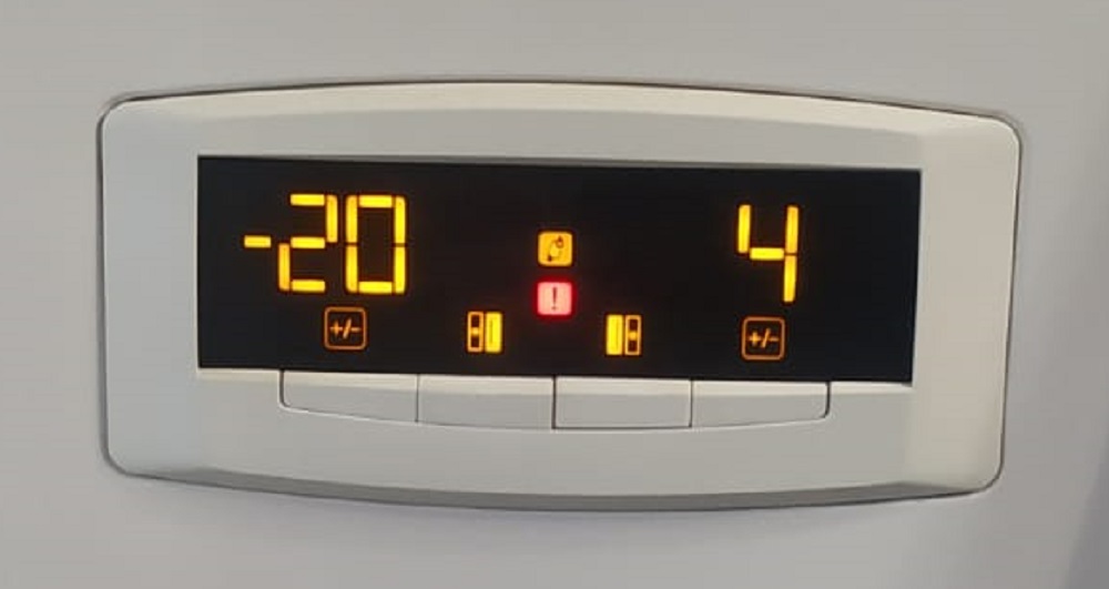

Всем доброго времени суток!
Возникла проблема с холодильником Beko GNE V120 W.
1.
- Начал гудеть вентилятор обдува морозильной камеры.
- Компрессор стал включаться чаще обычного.
- Появился знак "!" (Индикатор ошибки).
2.
- Отключил холодильник.
- Снял обе панели в морозильной камере. Два дня не включал, дал просохнуть радиатору от конденсата.
- Заменил двигатель вентилятора обдува морозильной камеры на новый.
3.
- Всё собрал. Включил холодильник.
- Стал работать тихо, как новый.
- ОПЯТЬ появился знак "!" (Индикатор ошибки).
- Холодильная камера работает и держит температуру нормально (+4).
- А вот в МОРОЗИЛЬНОЙ камере - температура в нижних отсеках -20, а на двух верхних полках +10 (разница большая).
- На следующий день ПЕРЕСТАЛ включаться двигатель вентилятора обдува морозильной камеры. При этом, температура внизу -20, вверху +10.
- Знак "!" (Индикатор ошибки) горит постоянно.
4.
- Снял верхнюю панель, достал вентилятор. Проверил двигатель, он сгорел (новый сгорел).
- С нового/сгоревшего двигателя снял ротор и поставил на старый двигатель (с целью, замена ротора на новый для устранения шума).
- Поставил старый двигатель с новым ротором. Крыльчатку поставил правильно, перед-зад не перепутал.
- ВКЛЮЧИЛСЯ вентилятор обдува морозильной камеры.
- ПРОПАЛ знак "!" (Индикатор ошибки).
5.
- Не долго музыка играла)))
- Примерно через пару часов ОПЯТЬ появился знак "!" (Индикатор ошибки).
- ПЕРЕСТАЛ включаться двигатель вентилятора обдува морозильной камеры.
- Двигатель вентилятора обдува морозильной камеры НЕ включается. Скорее всего и этот (старый) сгорел.
ВОПРОС - в чём проблема - что делать??

zvoni01
zvoni01
Сообщение #6 От 13/01/2025 11:19 цитата
Нашел первопричину.
На эту линию розеток (холодильник, телевизор) у меня стоял двух-килловатный стабилизатор. Стабу 10 лет.
Он крякнул, при этом индикация не поменялась, а на выходе стало 300 V.
Телевизор жив, потому как редко включаем, но и у него срабатывала защита.
Получается, что примерно неделю (может чуть больше) на холодильник поступало повышенное напряжение.
Скорее всего не сразу 300V, постепенно, так как старый двигатель вентилятора гудел но работал, и только последние два дня прилетело 300, когда сразу сгорел новый двигатель, и после того как вернули старый двигатель и он тут же сгорел.
P.S.
Плату управления (на всякий случай) подшаманили, поменяли пару конденсаторов и резисторов, и перепрошили.
12 часов - полёт нормальный.
Тема закрыта.
