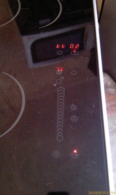

эл. плита Gorenje E45Z3-S33L не включается и не реагирует на нажатие сенсоров.При включении высвечивает ошибку вроде 32.далее проходит тест, как я понял.Мигают индикаторы от 00 до 99, потом мигает регулятор нагрева и всё этом.Потом горят несколько индикаторов на сенсоре фото ниже...и на нажатия ключа и остальных функций не реагирует.что это может быть???

Предпологаю, что сработала защита от перегрева на втором блине

если где два вторых сигмента то нет.Скорее всего не то. эти индикаторы ползут от 00 до 05 в течении 15-20 сек.

Re, разбери, да проверь, а заодно все силовые элементы
ДОБАВЛЕНО 30/09/2010 16:28
Глянул инструкцию. Вроде как индикатор защиты от детей горит, попробуй снять

В том то и дело что замок не снимается.По инструкции снятие, удержание более 3 сек.

Re, у этих "керамик" тэст самостоятельно разве заканчивается?!
Его нужно-закончить самостоятельно...она висит в незавершённом тэсте....
добавь артикул..я гляну больше информации..

нужно поочередно нажать все сенсоры. начать с вкл / выкл - замок - и тд. по кругу против часовой стрелки

Позвонил хозяйке договорится о встрече, чтоб посмотреть артикул.Говорит что сама её разблокировала.Просто хаотично нажимала на кнопки, и всё печь раз блокировалась.Ну говорит скорее всего нажимала по кругу.Короче повезло ей просто.Считаю тему закрытой.

Хочу дать последовательность снятия блокировки электроплиты Gorenje E45Z3-S33L.
Итак имеем ошибку 32 при включении электроплиты, после чего наблюдаем попытку прохождения теста, который завершается зависанием (горят индикаторы как показано на первом фото данном в начале темы, только на правом верхнем индикаторе видим цифры 00). Нажимаем сенсор Вкл (I), затем сенсор снятия блокировки, затем сенсор часы и так далее по сенсорам против часовой стрелки. В результате этих действий наблюдаем изменение индикации правого верхнего цифрового индикатора с 00 до 09. После последнего нажатия (десятого - сенсор регулятора температуры) выводим уровень температуры на HI, затем опускаем уровень температуры до конца вниз (индикатор не горит). После этого в течении некоторого времени индикация верхнего правого индикатора должна измениться с HI на Lo (если этого не произойдет повторяем все по новой). Затем последовательно нажимаем два верхних сенсора (можно нажимать в любой последовательности), в результате должен запуститься новый тест. Если тест не запускается пробуем вместе с последовательным нажатием верхних сенсоров нажимать сенсор регулятора температуры, В итоге после выполнения этого теста имеем индикацию верхнего левого цифрового индикатора F1, и включенные точечные индикаторы верхней правой конфорки и нижней левой (2 точки). В заключении делаем длительное нажатие сенсора Вкл (I), в результате чего происходит сброс памяти, проход нового теста с восстановлением рабочих параметров.
Проделывал данную процедуру дважды, так что дерзайте, если не получиться с первого раза пробуйте по новой. Приятного аппетита улыбка.
