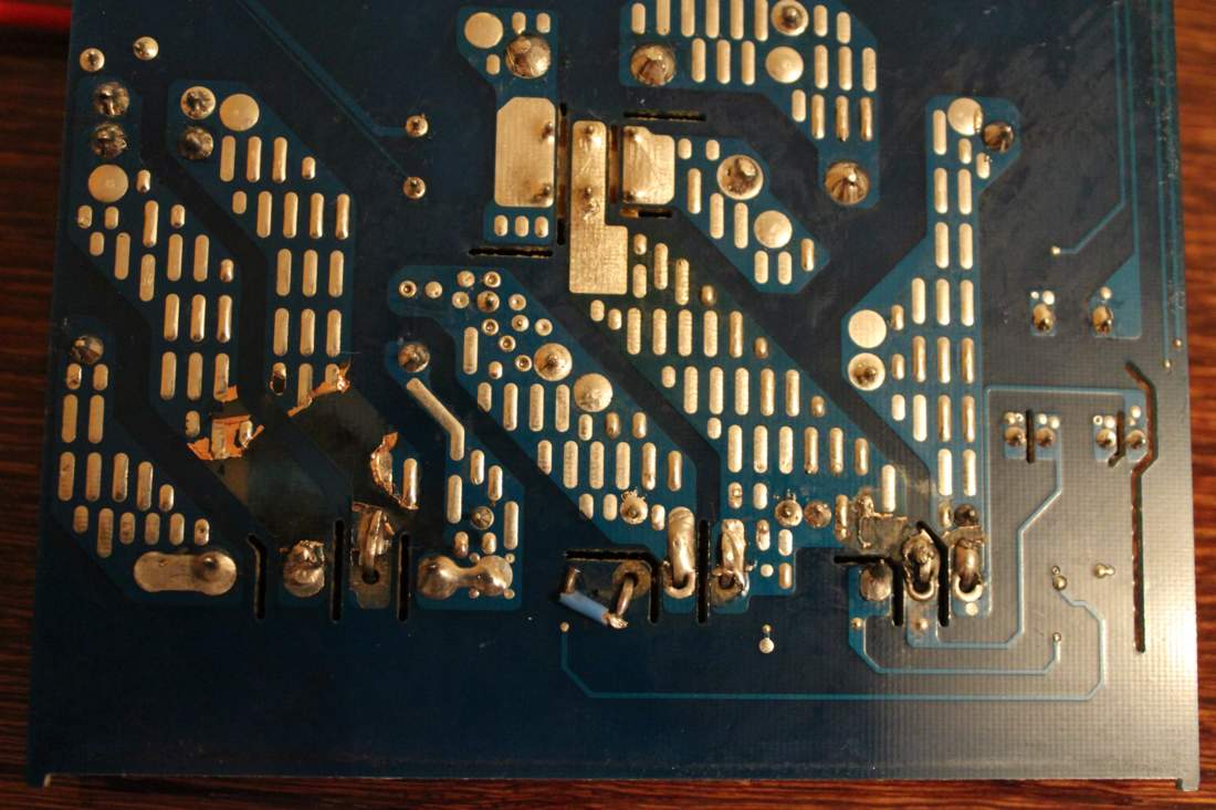

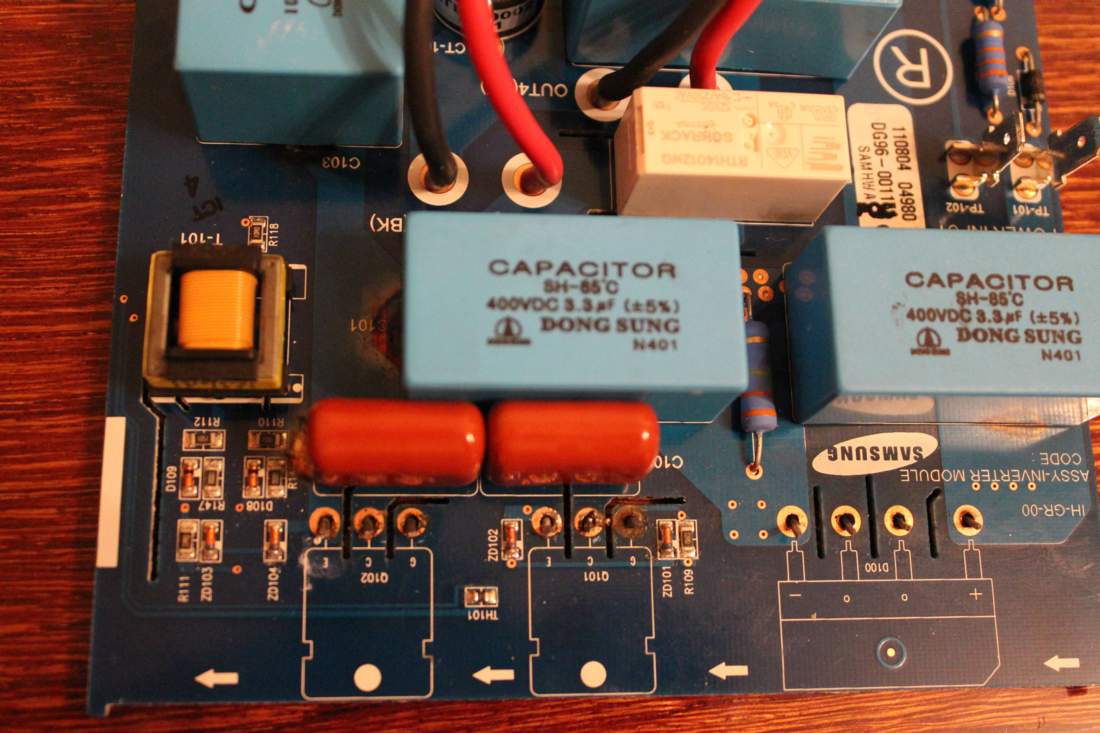

Имеется индукционная вар. панель SAMSUNG CTN364E004 c сгорели стабилитроны и т.д. Может кто подскажет, какого вольтажа стоят стабилитроны ZD 101 (рядом резистор 22 Ом), ZD 102, ZD 104, ZD 103 (рядом резистор 22 Ом). Все это дело стоит в схеме с транзисторами IXGR40N60C2D1.

Sasha555, фото...
Sasha555
Сообщения: 49
Сообщение #3 От 04/05/2014 19:23 цитата
Вот фото.
  IMG_4253_thumb.jpg  93.4 КБ  Скачано: 939 раз(а)
  IMG_4254_thumb.jpg  94.36 КБ  Скачано: 785 раз(а)

Поставил на 8В, но терзает сомнение, пока не включал.

Включил- не работает. Может у кого схема или сервис мануал есть?

Sasha555 писал:
- конечно это не они, нужно больше ... открываешь схему с IGBT-силой, например , сварочники или те же индукционки и узнаешь номинал, а перед этим- отрисовываешь фрагмент драйвера+силы ... готового - не будет!

Поставил на 15V, пока работает. На 8V пробило. 15V хватит?

Sasha555 писал:
15V хватит?
Хватит , не хватит , любит , не любит ... ромашка какая то ! Вторая то панель рабочая ... по ней то можно определить на сколько стабики .
Sasha555
Сообщения: 49
Сообщение #10 От 10/05/2014 22:19 цитата
Решено. Работает уже неделю, поставил на 16V.
