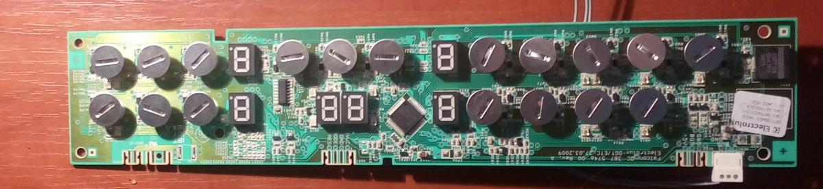

При включении на несколько секунд включается индикация на левой верхней конфорке "3" и на таймере "62" и гаснет.
Плита состоит из двух силовых модулей одинаковых 3572196 Rev.H и платы управления 387573923 Rev.H
В одном силовом модуле нашел холодную пайку на перемычке в районе транзисторов, пропаял, не помогло.
Пробовал запитывать плату управления отдельно 5вольтами, та же ошибка 3-62.
Получается нету связи с силовыми модулями?
Есть мультиметр, осцил.

+15 вольт (14.5 в реале) есть.
5 вольт на управляемом стабилизаторе есть и до контроллера r5p2127 Доходит, контроллер стартует, при замыкании датчиков конфорок на плате индикации светится H в соответствующем конфорке индикаторе.
Раз контроллер стартует и успешно передает на плату индикации ошибки датчиков конфорок, значит связь между платами имеется, верно?
гальваническая развязка выполнена на двух оптопарах, CNY17.
Одна на передачу, одна на прием.
Но этот контроллер не включает ещ два управляемых стабилизатора пятивольтовых... это я так понимаю в режиме ожидания нормально?
Фото силовая плата и управление:
  IMG_20170807_145311.jpg  199.21 КБ  Скачано: 541 раз(а)
  IMG_20170807_145337.jpg  139.7 КБ  Скачано: 545 раз(а)
  IMG_20170807_145351.jpg  67.38 КБ  Скачано: 501 раз(а)

Посмотрел осцилом, данные по шине межу платами ходят. Причем есть и запрос и ответ..
Один раз загорелась Е4 но потом погасла и больше не загоралась..
что все же значит ошибка 3-62 при включении ?

Починил...
3-62 при включении это нормально! потому что дальше плита включается и работает.
Изначально проблема была "включается , но не греет"
Проблема была в холодной пайке перемычки возле одного из IGBT транзисторов.
А я разобрал панель и дальше уже не устанавливая стекло пытался включать ее пальцем дотрагиваясь до сенсоров, а надо было на расстоянии палец держать... смех
Зато разобрался в схемотехнике индукционных плит и нашел мануалы на силовой модуль такой индукционки, там же есть описание как зайти в сервис и описание всех кодов ошибок. Выкладываю мануалы, может кому поможет!
