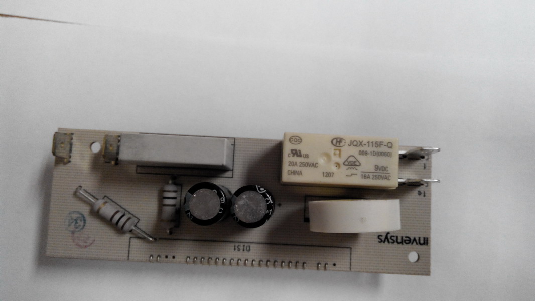

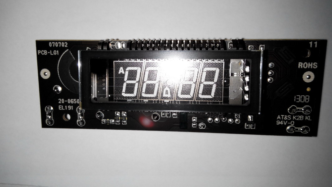

Gorenje ec 778 w не работает таймер.

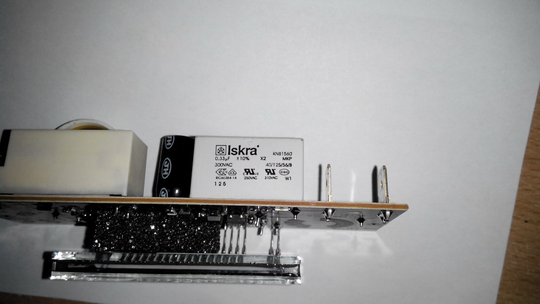

Причина - на плате EL 191 потеря емкости фильтрующего конденсатора С661 (фото ниже) Iskra 0,33mkF/300 VAC.
Вопрос собственно в корректности замены некого китайца
TOPMAY 0,47 mkF 275V. (по емкости выше будет - ничего страшного?)
Вопрос паровозом - может кто подскажет что за параметры 40/110/21/С(на родном Искра - 40/125/56/B)
ДОБАВЛЕНО 05/02/2015 18:02
Поспешил... Разобрался по маркировке - 40/125/56/B - температуры работы от -40 до 125 градусов, 56 - кол-во дней тестовой обкатки в предельных температурных режимах. B - непонял.
Получается что по температурному режиму не очень подходит... Кто-то имел опыт замены на 110 градусные?

greylynx, C661 имеет другое назначение и емкость его критична!!! по температуре: думай сам, или заберись рукой и померий при работе смех

Не могу найти даже какая серия у vishay или epcos(как достаточно распостраненные рассматривались) на 125 градусов рассчитана. Не подскажете замену?
Если не затруднит - подскажите какое назначение в данном случае. Я почему то считал, что X2 - ставят как фильтрующие(помехоподавляющие).

greylynx, конденсатор установлен последовательно (несложно отследить по печати), вот и определяй его назначение. Увеличение ёмкости потянет увеличение тока на стабилизаторе... это важно. а вот про температуру - разговор пустой...

Почему про температуру пустой? Я не могу найти полный аналог в продаже - только 100-110 градусов. Вот и спрашиваю мнение более опытных людей...

greylynx, потому, что при работающем обдуве там и 50 нет, дыши ровнее подмигивание

После замены C661 таймер заработал, как и ожидалось.
Замена на 0,33 мкФ/110 градусов. Китайский желтый. Посмотрим, как будет себя вести в работе.
