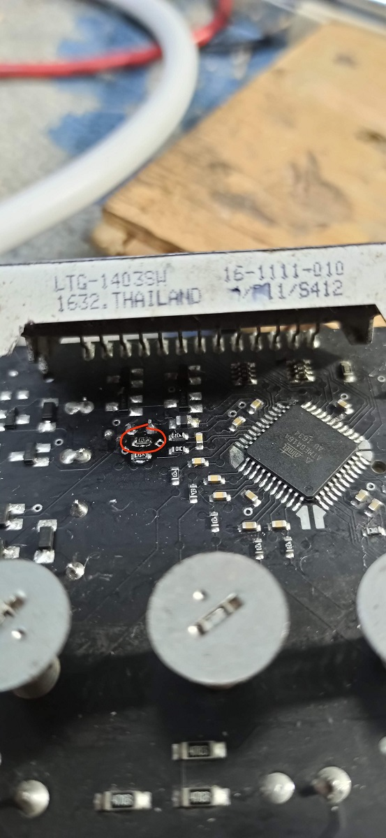

Здравствуйте.
Индукционная поверхность Bosch PIA611F18E. Начинка - два инвертора на 4 индуктора, плата MB_MPX-IH6.1, с 6-ю реле, которые коммутируют индукторы с инверторами.
Поверхность работает (не работает) странным образом: Если включить правую дальнюю конфорку (только она одна включается), то вместе с ней включаются все остальные конфорки. Все работают на полной мощности, релюхи весело щёлкают. Можно включать и выключать конфорки в любой последовательности, но работает до тех пор, пока включены минимум две любые конфорки. Если оставить только одну, сразу вылетает ошибка е9 (одна работает, только правая дальняя).
При попытке включать по одной остальные конфорки, ближние обе - сразу ошибка е9 (не важно есть на них посуда или нет), дальняя левая: без посуды включается, мигает что нет посуды, только ставишь посуду - сразу е9, если посуда стоит на ней - сразу е9.
Напряжения питания 24 и 5 вольт в норме, пульсаций нет. Индукторы с термодатчиками менял местами, на "правой дальней" работают.
Судя по тому, что с правой дальней конфоркой, поверхность запускается и работает вся, на полной мощности, инверторы и релюхи все исправные, как и индукторы с термодатчиками. Плату осмотрел, трещин пайки и других дефектов не обнаружено. Конденсаторы контура не выпаивал и не измерял (работают же, при определённых условиях)
Не понятно, почему не хотят включаться и работать по одной остальные конфорки, а если включены две, то уже работают? Ни какого "общего" датчика перед силовой частью инверторов нет, по которому "мозги" могли бы видеть 1 или 2 конфорки работают.
Может, кто сталкивался с такой неисправностью? На что ещё обратить внимание, проверить?

Вчера заметил ещё один баг. Иногда, хаотично, перестаёт видеть, что с работающих индукторов убрали посуду. Индикатор не начинает мигать, а продолжает гореть, как будто посуда стоит и греется. А правый дальний индуктор, который единственный включается, всегда не видит, что с него сняли посуду.

Решил проверить конденсаторы. Оказались вышедшими из строя, маленькие конденсаторы 0,015 х 400, между коллектором и эмиттером транзисторов.
Что то не могу найти таких серии МКР, даже на али не ищется. Туда обязательно МКР, если поставить обычную плёнку, сколько протянут?

На данный момент нашёл дохлые кондёры, которые не купить сразу, ибо серии МКР нет в продаже (обзвонил несколько магазинов в Самаре).
Вот спрашиваю, можно ли обычную плёнку поставить между коллектором и эмиттером транзисторов?

Замена демпферных конденсаторов, в обоих инверторах, решила проблему. Поверхность заработала.
