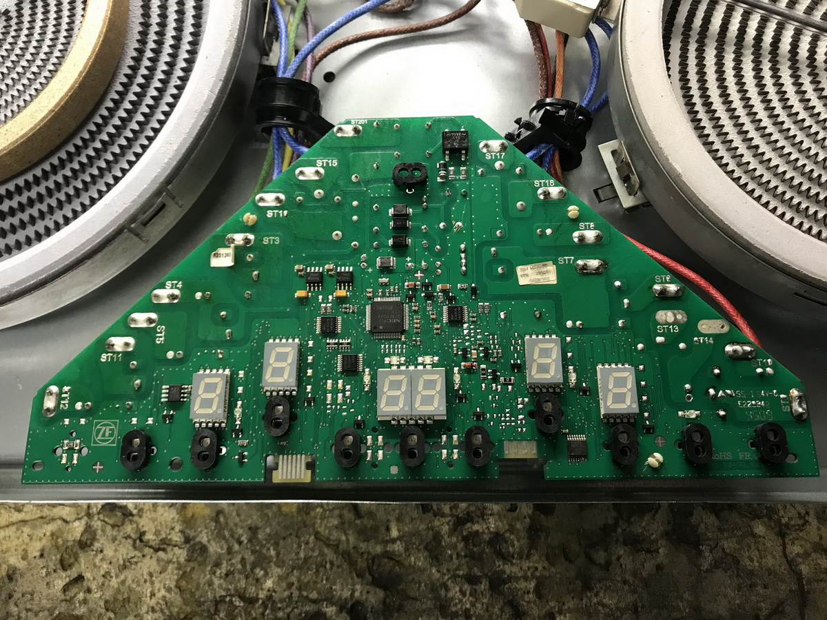

Варочная панель Beko HIC 64403 TX Заблокировалась
alexstil
Сообщение #1 От 16/05/2018 13:50 цитата
Моргает индикатор блокировки, больше никакой реакции после подключения.
Нужна прошивка на 24С08.
До меня копали всю схему питания. Питания в норме. Посылки на флехе проходят. Флешка читается и пишется.

Сообщение #2 От 16/05/2018 14:40 цитата
Мож утечка спирали по земле, отключай все, и датчики, мож какую ошибку даст. тогда радуйся.

Сообщение #4 От 16/05/2018 16:43 цитата
Профиль заполнил.
Ошибки она радостно показывает, если сдуть флешку, так что не в этом дело. Но спасибо,попробую...
Флешку уже снимали до меня и уже нет уверенности, что там "государственная" прошивка...
Попробую найти и поставить новую флешку, но она там низковольтовая, и не нашел с чего сдуть, придется заказывать... (впрочем, пока 5 вольтовую скормлю).
