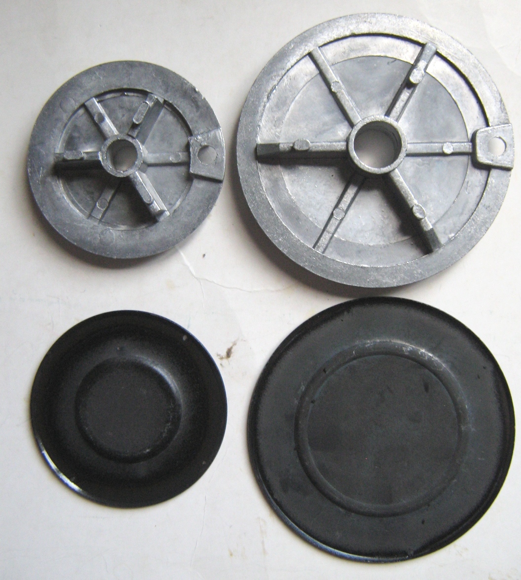

Здравствуйте, в моей газовой плите Greta 2006 г.в. деформировались от времени горелки. В результате чего нарушилось правильное сгорание газа, плита начала вонять, закапчивать кастрюли, ухудшилась работа автоподжига.
Приобрёл новые горелки для плит образца 2004-2008 года. Установил. Процесс горения нормализовался, но перестал работать автоподжиг, искра идёт, а загорания газа нет, или очень редко происходит. Горелки немного отличаются от родных.
Прошу помочь советом в данной ситуации
ДОБАВЛЕНО 24/05/2023 13:36
Новые горелки.

Поставьте на плиту какую-нибудь посуду. Всё будет нормально.
