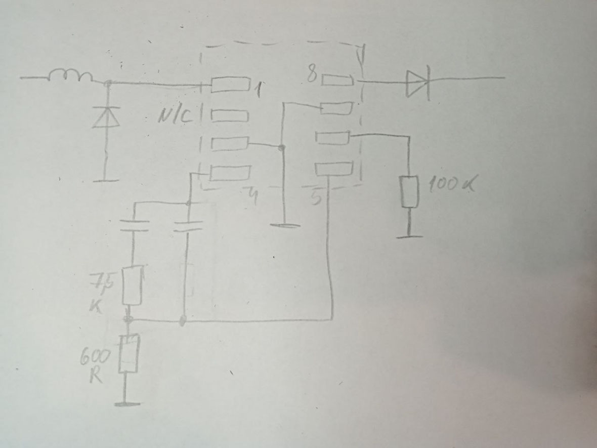

Индукционная варочная панель Hotpoint Ariston IKIA 640C. Плата управления и индикации - W21502319301. На плате индикации пыхнула микруха U2 (маркировка утрачена). Это или ключ или линейник. Просьба подсказать номинал.
P.S Удалось выяснить маркировку с другой платы: 5480 8641.

Приветствую.Не можешь подсказать что эта за микруха?Не мону найти информацию.У меня она просаживает 15в до 10

[quote="Роман Романов"]Индукционная варочная панель Hotpoint Ariston IKIA 640C. Плата управления и индикации - W21502319301. На плате индикации пыхнула микруха U2 (маркировка утрачена). Это или ключ или линейник. Просьба подсказать номинал.
P.S Удалось выяснить маркировку с другой платы: 5480 8641.[/quote
Добавлю схему.

Это линейник L5980. Тему закрываю.
