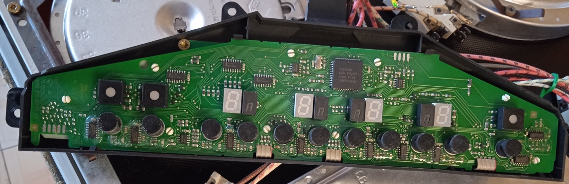

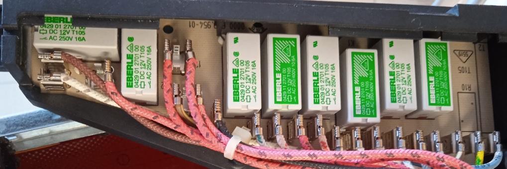

Всем доброго здоровья. Есть ВП E-Nr.PKN645/02 FD8309 00877 38309021695900877 Type ETT738
Испортилась ВП у дочки. Перестала работать правая ближняя конфорка, самая мощная, 1,2 квт. Остальные работают нормально. Разобрал, прозвонил спираль конфорки-живая. Обрадовался, значит дохлое реле, перепаяю и все дела. Рано радовался.
1. Не сумел располовинить платы блока управления. Там стоят защелки и пластиковые направляющие, в которые вставлены резиновые или силиконовые пластинки.
2. Нигде в интернете не нашел таких реле EBERLE 0429 01 2701 00 DC 12v T105 FC 250v 16 A и EBERLE 0429 11 2701 00 DC 12v T105 AC 250/400v 10/6A
На них нет даже даташита. Пожалуйста подскажите какими реле их можно заменить и по возможности как добраться до платы с реле для перепайки.

val912, зжимаете пассатижами направляющую и толкаете её внутрь.Насчёт даташита на реле,на корпусе всё нарисовано,и там и там по одной бмотке и по одной паре контактов на замыкание.
аliеn
Сообщения: 2644
аliеn
Сообщение #7 От 22/02/2024 14:13 цитата
vbonev10 писал:
как бы не так.... бяка

Сообщение #8 От 22/02/2024 16:18 цитата
Не получается пока разъединить силовую исполнительную плату от платы с сенсорами. Тогда бы и увидел тыльную сторону реле. На фото представленном alien, как я понял слева обмотка реле а справа 2 пары контактов. Соединить их в параллель можно, только все равно один контакт замкнет раньше другого на доли секунды и будет это хорошо или плохо я не знаю. На фото обоих реле похоже одна пара контактов. На Али не нашел подобных с одной парой контактов и 12 вольтами. Там есть реле, где папы выходят прямо из реле. Надо обязательно смотреть эу плату со стороны монтажа. Когда располовиню, сделаю фото и выложу здесь. Может найдется умелец, который их вставит в первый раздел, где есть фото плат варочных панелей. Тогда не надо будет гадать сколько там пар контактов.
Спасибо всем, кто откликнулся на проблему. С уважением Валентин

Сообщение #9 От 22/02/2024 16:34 цитата
val912 писал:
Везде их, хоть @опой ешь...
ДОБАВЛЕНО 22/02/2024 16:48
val912 писал:
Соединяют на плате печатью. Разберёшь - увидишь.

Сообщение #10 От 26/02/2024 03:18 цитата
Всем доброго здоровья. Купил разбитую стекловарочную панель на Авито PKE611FN2E в надежде на запчасти, реле, плата управления, конфорки, фото которых выложил в теме, где написано ВАЖНО. Увы плата управления не подошла совсем, хотя на силовом блоке пара контактов реле соединена как написал alien. Конфорки все одно зоновые. После рекомендации снял неработающую конфорку, разобрался с подключением спиралей и стал все еще раз промерять. Оказалось, спираль на большой зоне живая а на маленькой зоне в обрыве, обрыв был точно под биметаллической пластиной. Только не понял, почему не работала спираль большой зоны.
Поскольку, точно такой двух зоновой конфорки не было, взял конфорку от PKE611.. (230 мм диаметр) и поставил ее на место неисправной, лишний провод снял с реле платы управления. Собрал, включил, НЕ РАБОТАЕТ. Разобрал, перекинул провод с другого контакта реле на тот, который снял раньше, собрал, РАБОТАЕТ.
Большое спасибо всем, кто принял участие в обсуждении данной теме и помог , пусть хоть не полностью(не было точной копии запчасти) восстановить функционал плиты а именно xarl, vbonev10, alien.
Прикладываю фото неисправной конфорки. Описал все так подобно, для таких, как я "чайников". Тема закрыты. РЕШЕНО.
