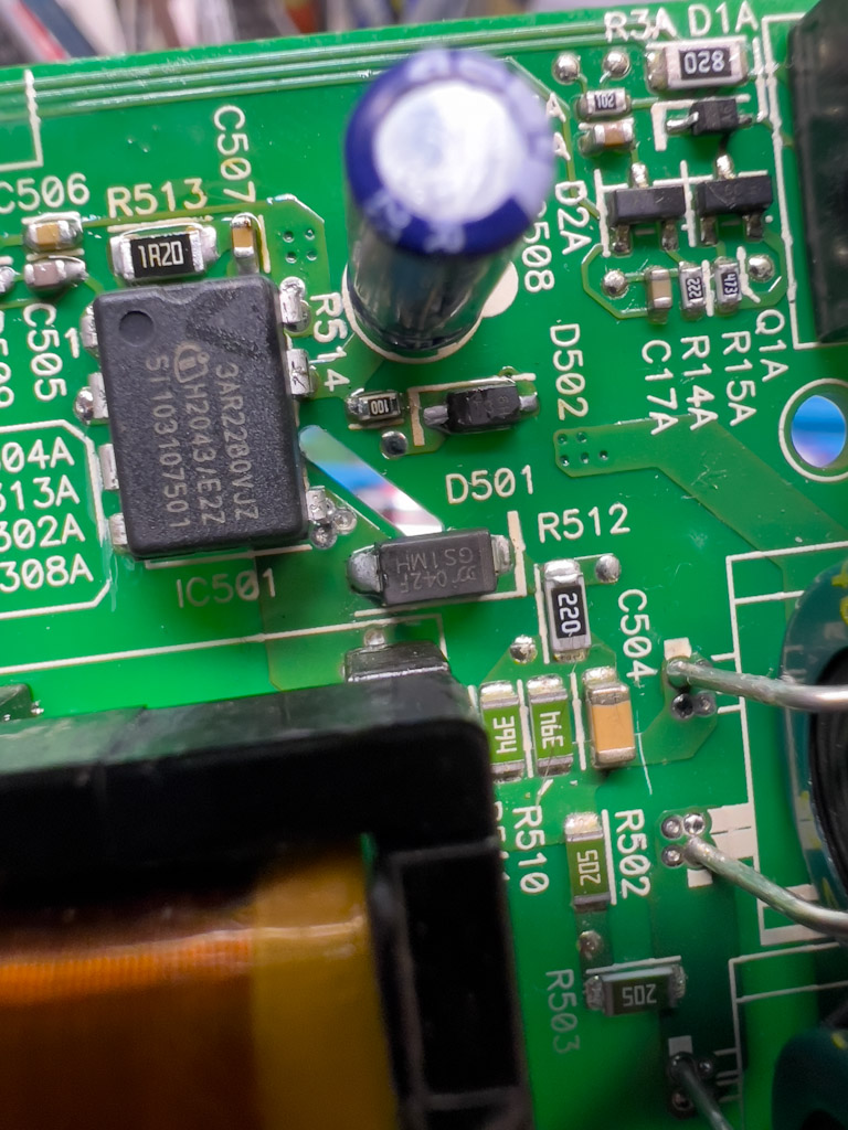

Elefan писал:
Плата управления от лабораторного бп запускается без проблем.
Потребляемый ток - ???
Elefan
Сообщения: 29
Сообщение #22 От 21/10/2024 14:21 цитата
аliеn писал:
Elefan писал:
Максимальный ток 157мА, когда плата управления запустится и все светодиоды светятся
аliеn
Сообщения: 2644
аliеn
Сообщение #23 От 21/10/2024 14:44 цитата
Как вариант - дежурный режим. А если нажать кнопку включения?
Elefan
Сообщения: 29
Сообщение #24 От 21/10/2024 15:48 цитата
аliеn писал:
Нажимал, нет реакции. При подключении платы управления к основной, первая начинает мигать, если плату управления подключить к блоку питания, то она нормально стартует.
Пробовал с основной платы подавать только 15 вольт на плату управления - не стартует, также моргает
аliеn
Сообщения: 2644
аliеn
Сообщение #25 От 22/10/2024 22:03 цитата
Собери БП на все питающие напряжения и запусти на нём! Вполне возможно найдёшь виновника в нагрузке( по нагреву там или дымком плюнет), а возможно запустится без проблем, т.к. эти проблемы будут в твоём БП и ты уже будешь в этом уверен.
Elefan
Сообщения: 29
Сообщение #26 От 23/10/2024 14:47 цитата
Нашел в обрыве резистор r514 в обвязке шим. Все было проверено и даже менял данный резистор. Возможно он сгорел, когда я впаивал китайские шим
 Размер файла:  250.16 КБ
 Просмотрено:  199 раз(а)
Ur1ch
Сообщения: 11
Сообщение #27 От 23/10/2024 18:28 цитата
Через нег питание контроллера БП в установившемся режиме. Без него БП будет дёргаться. Что далее имеем?
Elefan
Сообщения: 29
Сообщение #28 От 23/10/2024 21:00 цитата
Ur1ch писал:
Панель отремонтирована. Всем кто помогал отдельное спасибо!
