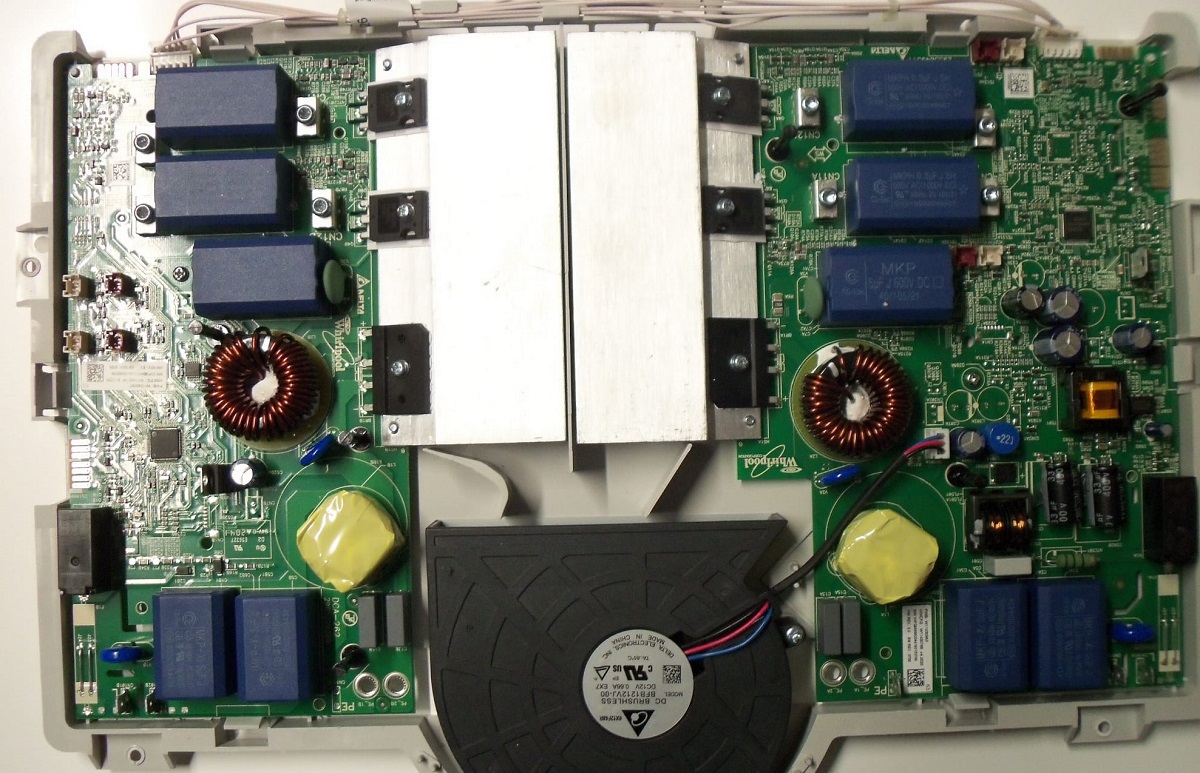

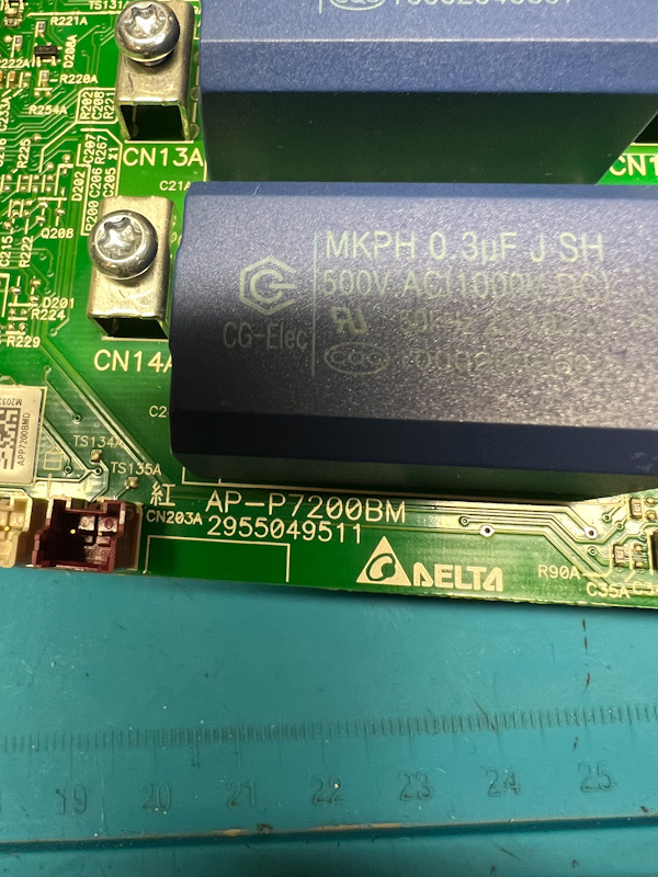

Доброго времени суток. Не включается варочная панель Whirlpool WB B3960 BF.
На шим ICE3AR2280VJZ напряжение vcc скачет 10-14вольт. На ноге drain тоже прыгает в пределах пару вольт - если выпаять шим, то напряжение стабильно. Конденсатор заменил ничего не изменилось, без кондера напряжение чуть больше 10В, при этом шимка начинает работать,(хотя по даташиту должна включаться на 17в) но если плата на столе, ничего к ней на подключено. Пока работала шим нашел неисправный сдвоенный диод на входе стабилизатора 7805, заменил, появилось напряжение на контроллере.
ICE3AR2280VJZ заменил с алиэкспресса, но из 5ти ни одна микруха не заработала - напряжение на ноге vcc по нулям.
Подскажите, есть ли чем заменить данную шим? В наличии не нашел, только на заказ.
Или может проблема не с шим?
Буду признателен за помощь.

Очень похоже, что сгорел процессор rx24ta. Откидывал его, питание появлялось 15 вольт на двух вторичных обмотках трансформатора, но что меня смущает это то что на шиме так и скачет vcc от 11-15вольт.
С припаянным процессором питание на одной обмотке прыгало 7-9вольт(бывало опускалось до 2-3вольт), это питание идет на 7805 и на питание процессора.
На шиме питание fb 1,2в, fbb 2,1-4,9в(прыгает), vcc 11-15в, grain 323-326в, но подозреваю это уже не важнонедовольство, огорчение

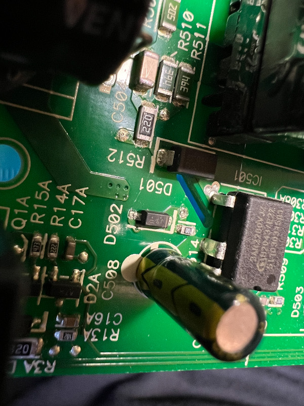

Сколько вольт можно измерить на C508? C516?

Сообщение #9 От 07/10/2024 11:59 цитата
lubomikl писал:
Elefan писал:
n max писал:
Дать на проц из вне 5 вольт на вых.7805 если вспотеет то так оно и есть.
Подавал 5 вольт на выход стабилитрона, ничего не греется, потребление 5мА. Менял стабилитрон, без изменений. Без стабилитрона на вторичках 15 вольт и 16, когда припаиваю стабилитрон на тай обмотке, что идет питание на стабилитрон, напряжение скачет 7-9вольт.
С508 - 11-15вольт (прыгает)
С516 - 15-15,11в
Может быть есть у кого схема на данную плату?

lubomikl
Сообщения: 6
Сообщение #10 От 07/10/2024 12:19 цитата
Сколько вольт можно измерить на C508? C516?[/quote]
С516 - 15-15,11в
Может быть есть у кого схема на данную плату?[/quote]
Хорошо, ты в порядке.
Индукционная плита, я правильно понимаю, не работает и панель управления тоже не светится - Да?
Теперь, когда вы соединяете оба модуля питания и подключаете белым кабелем, напряжение на C516 все еще составляет 15 В?
А при подключении платы управления: упадет ли 15В? и трансформатор начинает шуметь больше?
Надеюсь ты понимаешь о чем я пишу, я пользуюсь переводчиком, так как не знаю русский мой друг.
Схемы пока нет ни у кого, я искал.

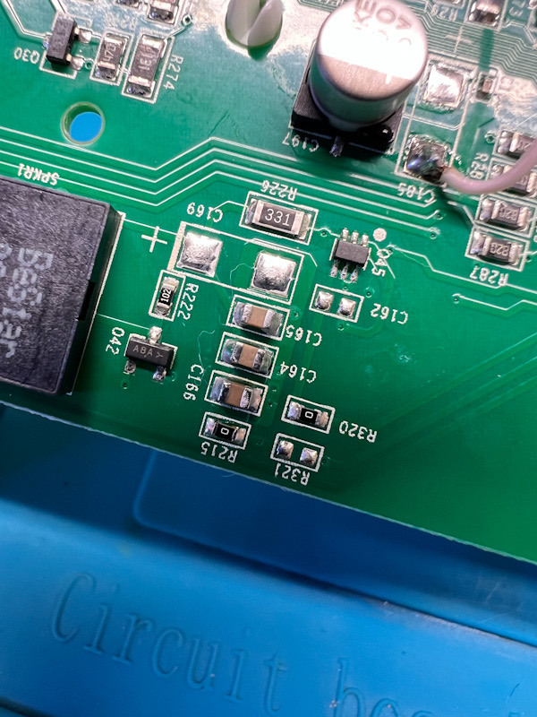

Сообщение #12 От 07/10/2024 12:53 цитата
При подключении как на фото остается ли 15В? Также необходимо измерить 15В на белом кабеле на разъемах.
Если подключить синий кабель от платы управления, что произойдет?
Если вы подключаете плату управления синим кабелем и напряжение 15 В падает или падает, значит, ошибка в плате управления.
Проверьте все керамические smd конденсаторы на этой плате, чтобы они были в порядке и не перегорели.

Сообщение #13 От 08/10/2024 18:45 цитата
lubomikl писал:
Спасибо вам за подсказку. Действительно, на плате управления нашел замкнутый конденсатор, я его заменил, но панель все равно не включается. Теперь при включении в сеть, плата управления начала мигать всеми индикаторами, раньше такого не было. Напряжение 15 вольт при этом скачет. Без платы управления 15вольт в порядке. Завтра подключу панель управления к лабораторному блоку питания и возможно найду греющийся элемент. При проверке мультиметром все целое.

На плате управления заменил конденсатор С165 больше не нашел неисправных деталей. При подключении ее к блоку питания, она запускается и при запуске потребляет 157мА, далее потребление снижается до 50мА.
При подключении платы управления к силовой, то напряжение на С516 начинает прыгать с 5 до 14В. Без платы управление на С516 15,11Вольт.
Почему то силовая плата не может дать достаточный ток для запуска платы управления, из-за этого она моргает всеми светодиодами.
На 7805 всегда есть 5Вольт, вне зависимости подключена ли плата управления или нет.
  ECE3C6CB-77D4-4FC2-BA47-4ADEDB27AC9D.jpeg  192.22 КБ  Скачано: 217 раз(а)
