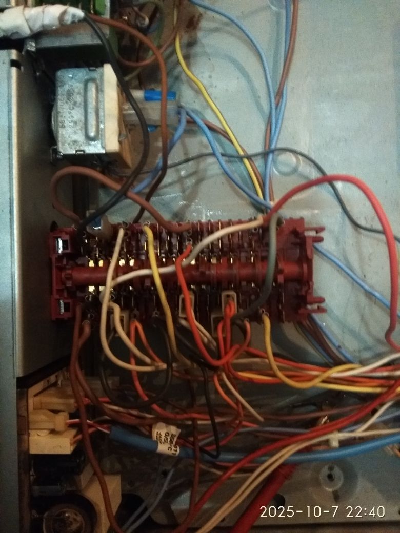

Такая же духовка, только зависимая...после ошибки и коротышка мастер сбежал! Откинул программатор, почистил переключатель, установил механический терморегулятор с индикатором, запитал нулевым....все режимы работают штатно, хозяйка отзвонилась , всё работает!
  IMG_20251007_224010.jpg  114.62 КБ  Скачано: 98 раз(а)
