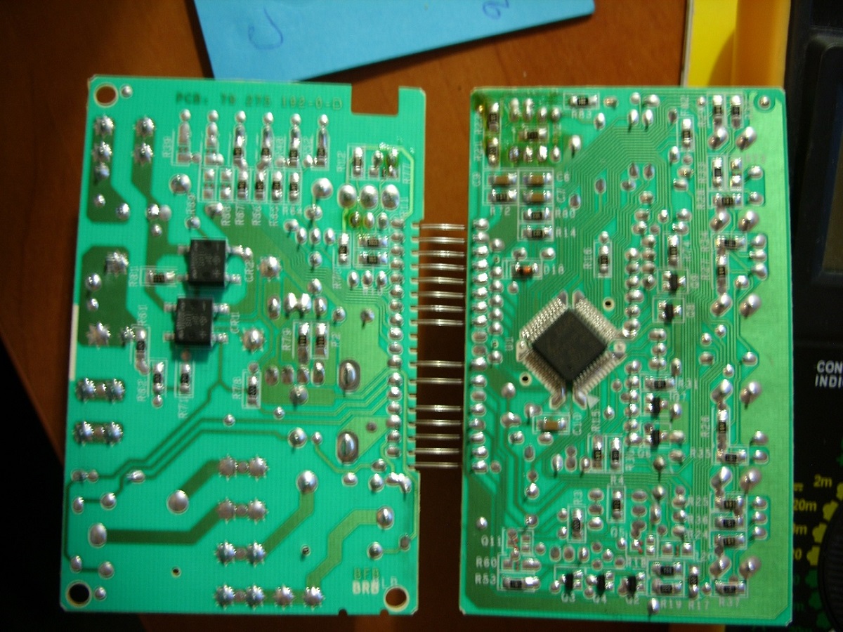

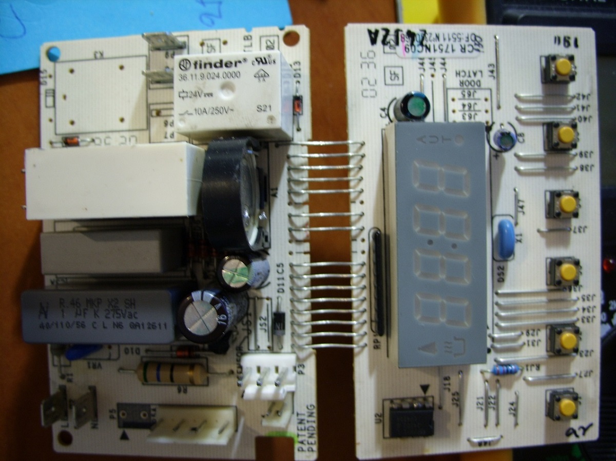

texs
Сообщения: 15
Сообщение #29 От 27/12/2013 06:19 цитата
щёлкает реле - включается и выключается. у mkp одна нога отпаялась немного, впаял обратно, не помогло.
texs
Сообщения: 15
Сообщение #30 От 27/12/2013 06:59 цитата
сопротивление на mkp 1.6 МОм

sashko65
Сообщения: 14972
Сообщение #31 От 27/12/2013 09:36 цитата
ага у него такм 2 питания 5 и 12 судя по фотке и питаются скажем на прямую с понижением и стабилизацией. можно и транс поставить. а таймер я так понял на выкл. работает.есть по размерам 1 в1 от Voss тока подключит ли .там прсто 1 колодк.питание.2 колодк. силов. на духовку даже есть выбор языка и других понтов.
meistroisk
Сообщения: 551
Сообщение #32 От 27/12/2013 12:14 цитата
texs писал:
у тебя на 1мкф mkp, на емкость мерил?
