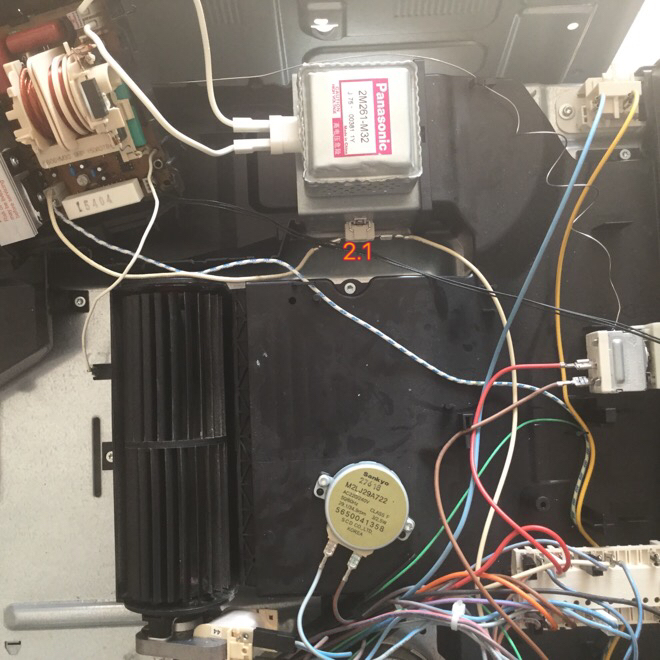

Добрый день,
Перехал в новый дом и от преведущих жильцов остался духовой шкаф Siemens HB84K 550N. Не работала функция микроволновки, отключалась на третьей секунде, в остальном всё было в порядке.
Немного поковырявшись пришёл к выводу, что причина в инверторе.
Заказал новый на ebay, заменил. Инвертор Panasonic Z606YM300BP (M3FFZZ000B), было написано что работает с моим магнетроном 2M261-M32J.
После замены всё заработало! Но через пару часов почувствовал запах "горелой электроники" и обнаружил, что постоянно вращаеться верхний моторчик.

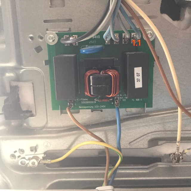

После разборки обнаружил сильное потемнение под резисторами на плате инвертора.
Пожалуста помогите разобраться!
В чём может быть проблема?
Моторчик не выключается

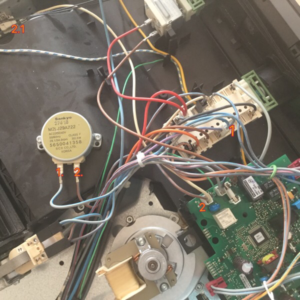

моторчик работает только в режиме микроволновки?
Madwarlock
Сообщения: 17
Сообщение #7 От 10/05/2016 16:45 цитата
xarl писал:
Madwarlock, " Мастера тут непомерно дорого берут..." - тады ой.
Да уж, приятного мало.
alex x писал:
Моторчик начинает работать сразу после подключения к сети и не отлючается не при каком режиме. Не знаю как это правильно называеться, вращает он что-то типа зеркальца за стеклом. (Походу это антенна микроволновки) Я так понимаю, что он должен вместе с микроволновкой включаться?
Без инвертора духовку тоже можно использовать, разумеется без функции микроволновки... Мотрчик без инвертора не крутит.
Есть у кого-нибудь варианты почему плата нового инвертора начала "темнеть и пахнуть"?

кокой то перегруз!......а отключить моторчик? как будет работать?
ДОБАВЛЕНО 11/05/2016 03:03
возможно релюшка или датчик зависли на плате!.....с неё же он запитан?
Madwarlock
Сообщения: 17
Сообщение #9 От 11/05/2016 19:53 цитата
Отключил моторчик, вроде всё работает как и работало до этого.
Долго не тестировал, боюсь инвертор спалить.
Запитан он так:
ДОБАВЛЕНО 11/05/2016 17:56
Должен ли магнетрон такие звуки издовать? Странно он гудит!
