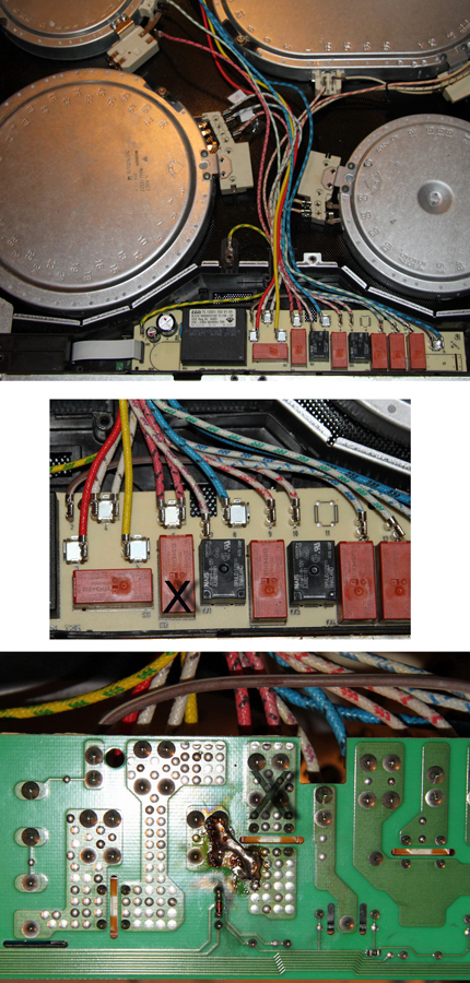

Купили 4 года назад варочную панель Bosch PKN 6445t14.
После непродолжительной работы отключается правая половина, то есть две конфорки с правой стороны перестают работать. Симптомы у плиты следующие, система управления работает, нагрев регулируется, только конфорки не нагреваются.
После отключения всей плиты от сети работоспособность восстанавливается на короткое время...
Разобрал плиту и обнаружил следующее (смотри фото). Следы пайки - результат работы годовалой давности бывшего сожителя тещи.
Позвонил в сервисный центр посгарантийного обслуживания и мне озвучили цену в 8 т.р. только за электронный блок.
Почитал у Вас на форумах и возникли следующие мысли:
1. Неисправность ораньжевого реле SCHRACK RTH34012, там где следы пайки, как раз на него приходят провода с 2-ух правых конфорок;
2. Холодная пайка, только непонятно где, трещин не видно.
Теперь непосредственно вопросы:
Правильны ли мои рассуждения? Если да, то как проверить исправность реле? Стоит ли перепаивать контакты на месте старой пайки? Кто нибудь возьмется за ремонт данной плиты, за приемлемую сумму?
Заранее благодарен, Александр, Москва.

Сообщение #3 От 05/02/2011 19:45 цитата
Перепоял реле, работать стала дольше, даже яйца можно сварить! Но все равно отключается со временем. После того как остынет снова включается. Теперь внимание вопрос:

Сообщение #7 От 08/02/2011 22:30 цитата
Я звонил на сервисы, которые рекомендует Bosch. После всех моих объяснений, рекомендуют замену электроблока целиком, либо оплатить выезд мастера, который сделает диагностику. Считаю такой вариант заранее затратным. Попробовал в интернете поискать реле, чтобы заменить его, но везде под заказ (около месяца). Грешу все таки на реле потаму, что если включить одну конфорку, то после ее перегрева вторую уже не включишь. Хотя, с другой стороны, при управлении мощностью конфорки когда они ужи вырубились, слышны переключения реле, значит она все таки живая? Неужели я не дождусь на этом сайте доброго совета профессионала? Или все упирается в деньги! Жаль...
