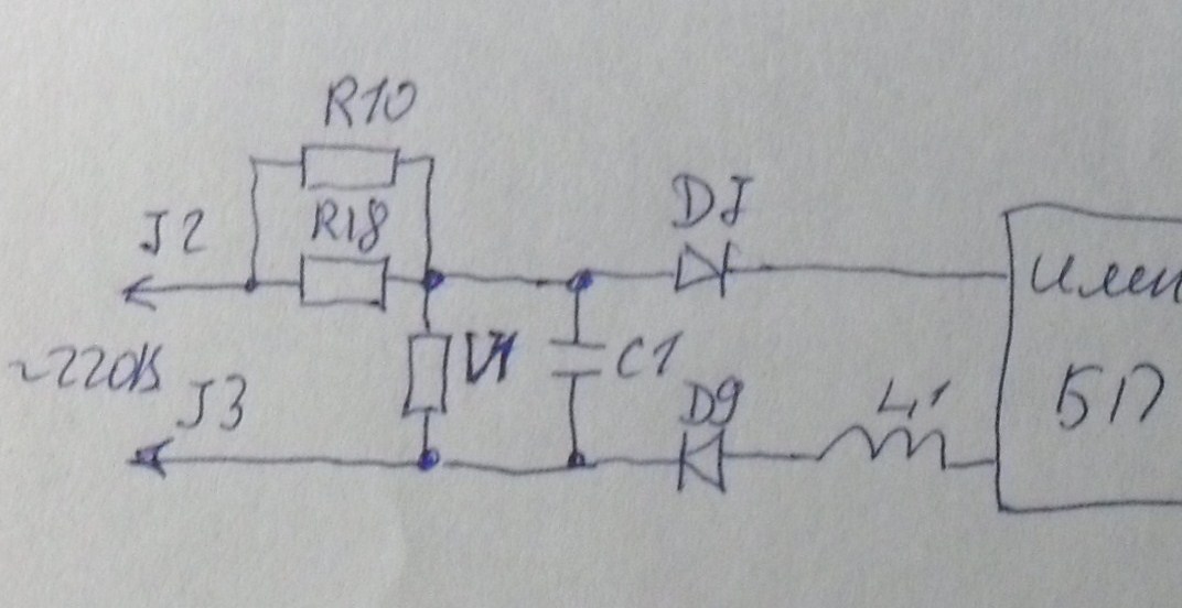

Электроплита gorenje EC7969E ART. 153319/01. Электронный модуль. Выгорел резистор R18. Как бы узнать номинал ....

а R10 где?

Как будто его и не было. Судя по печатке, R10 и R18 стоят параллельно. До меня его ремонтировал другой ...

интересна причина такого коротыша равнодушие

Там стоял защитный варистор ...
ДОБАВЛЕНО 28/05/2012 21:36
... Элемент V1. Он также отсутствует. Я думаю, что это варистор был ... и он сработал ... параллельно варистора стоит C1 непонятного номинала. Далее идёт выпрямитель.
Только почему варистор последовательно с этим резистором ... Получается, резистор - предохранитель. А может бвть не только ...

Похоже так и есть, схемку нарисуй, все станет понятно.

Схему добавил. Только она отдельным файлом ...
На выходе схемы интульсный блок питания.

INIL, в таких цепях стоят обрывные резисторы 10-100 Ом. Детальки ИБП надо проверить.
