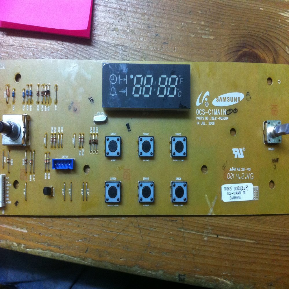

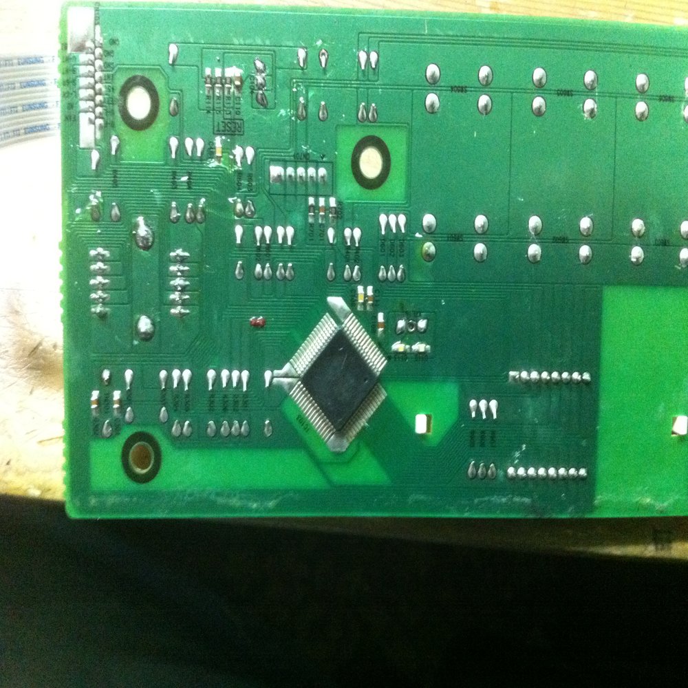

Всем привет! Принесли духовку на ремонт, не реагирует на нажатия. Думал замок от детей снять не получатся, из шести кнопок работает лишь Включение света. При долгом нажатии выходит SE- sensor error, тоесть сигнал до проца с кнопок доходит. На регуляторы тож не реагирует (напомню кишки полная цифра). Полез в переднюю панель DE41-00368A. (OCS-C1MAIN-00) Все питания в норме запитывал отдельно на приборе, на кварце импульсы есть при нажатии кнопок изменяються. Млин че делать не знаю уже.... Может встречалось у кого?? Может у кого бу есть? хммм...

проверь кнопки на замыкание

Проверял кнопки мегаоомметром первым делом. смех

на 500вольт

утечку мультиметром не проверишь только отпайка кнопок

Ага. MASTECH MS-8268 в режиме мегаомметра пойдет?
ДОБАВЛЕНО 06/11/2013 21:30
Нет утечки, при нажатии кнопок появляются пульсации на осцилле.
ДОБАВЛЕНО 06/11/2013 21:32
Часы идут и все кроме включения света не работает. Нет в том числе и подстройки часов что отделяет от неисправности power board.

БАКСИ, может энкодеры выпаять ... не проверяя и понажимать на кнопки ?

shov244 оба энокдера выпаявал, бесполезно......
alex x, Часы идут и все кроме включения света не работает. Нет в том числе и подстройки часов что отделяет от неисправности power board.
Походу процу хана.

хозяин хотел кнопку таймера почистить, достать , не открывая верхней крышки корпуса....ну и коротнул! Но видимого коротыша я не нашёл....однако связи между платами нет....возможно сработала блокировка. Снял на регистратор, но загрузить сюда не могу.....

Все ребята плате пипец. Заказываю (OCS-C1MAIN-00) интересно идет в сборе с силовой платой) отламывается как плитка шоколада) Только 2500р дорогаватая цена( ВСЕМ СПАСИБО улыбка
