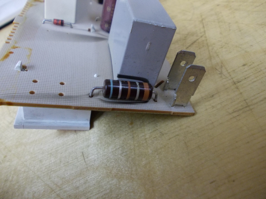

Добрый день уважаемые форумчане!
Прошу помочь советом.
Духовой шкаф Zanussi ZOB 892 SX, (PROD.NO. 9497116) было КЗ по входному питанию (включали через обычный удлинитель, он и был причиной КЗ).
Мне принесли только плату, при подаче питания индикации нет.
Были заменены резисторы 2 шт. на 1,8 Ом. на входе.
При подключении индикация есть (время на дисплее 12:00).
Плату отдал, подключили самостоятельно - описание со слов того кто подключал - "зуммер" потом отключение - потом ошибка P130, P180, не работает выбор режимов, подсветка шкафа. - потом включается на короткое время все сразу - режимы, подсветка... - потом все сначала.
Подскажите описание ошибок, в какую сторону "копать".
Спасибо!

"Были заменены резисторы 2 шт. на 1,8 Ом. на входе" Вы чет путаете! Там резисторы примерно по 185 ом идут!

БАКСИ видать мало чинил их, но фотка выложена, по цвету видно смех

вот кстати на фото видно, была залита плата возле МКТэшки прям до резика, перепроверь маркировку резиков, 150кОм многовато

поменьше будет, посмотри , такой же

Не не не может я и не так много их чинил но вроде со зрением у меня все в поряде! Примерно 180 ом там должно быть на аналогичных видел по 150ом

semane, ты не с того начинаешь... резики всегда подберёшь после. подай с любого блока питание на проц и оцени его состояние... может и не нужно с резиками напрягаться...

meistroisk, умер процик, что тут непонятного при дохлом питании???.... жалко, конечно, но гавно это спасать как то не хотелось бы

БАКСИ - по поводу резисторов. Фото резистора который был на плате. То что в начале темы (уже заменил). Может ошибся с маркировкой, но вроде по цвету видно.
Мастерюга - спасибо за совет, буду пробовать! (когда клиент принесет плату обратно.
meistroisk - клиент клянется, ничего не заливал, только удлинитель...
На данный момент ситуация такова - решил (пока не было ответов) все-таки "на коленке", (осцила не было под рукой), дальше "развивать" тему "питание" - заменил 2 стабилитрона и емкость. Методом тыка... неодобрение согласен подход неправильный, но пока то что есть. (По питанию сделал вывод из-за того, что клиент подключал сам, после КЗ, плата не реагировала, после моих "манипуляций" как-то запустилась, ну и окрыленный успехом полез в питание дальше...)

Что было сделано: как писал выше полез в "питание", заменил Емкость, и 2 стабилитрона.
Звонит клиент - "все работает, ошибок нет"
Попал пальцем в небо, но может кому-то пригодится улыбка
