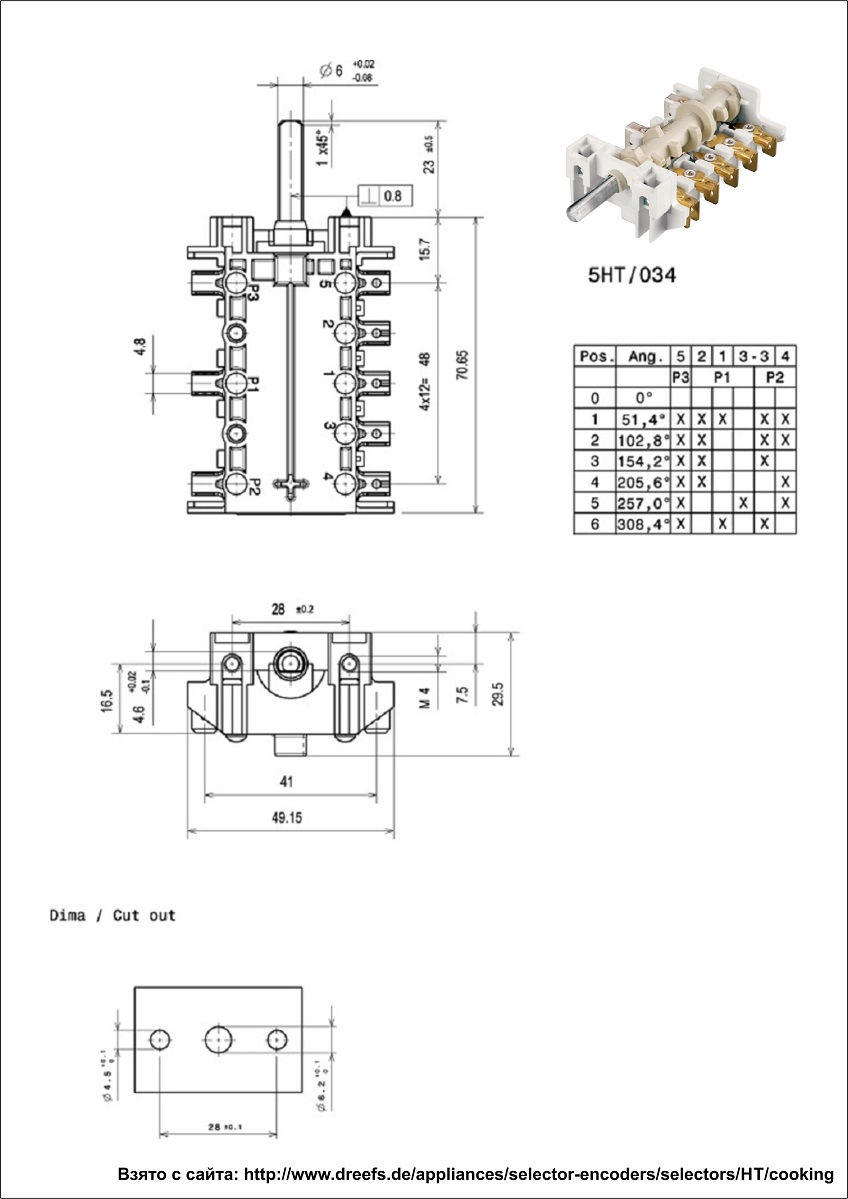

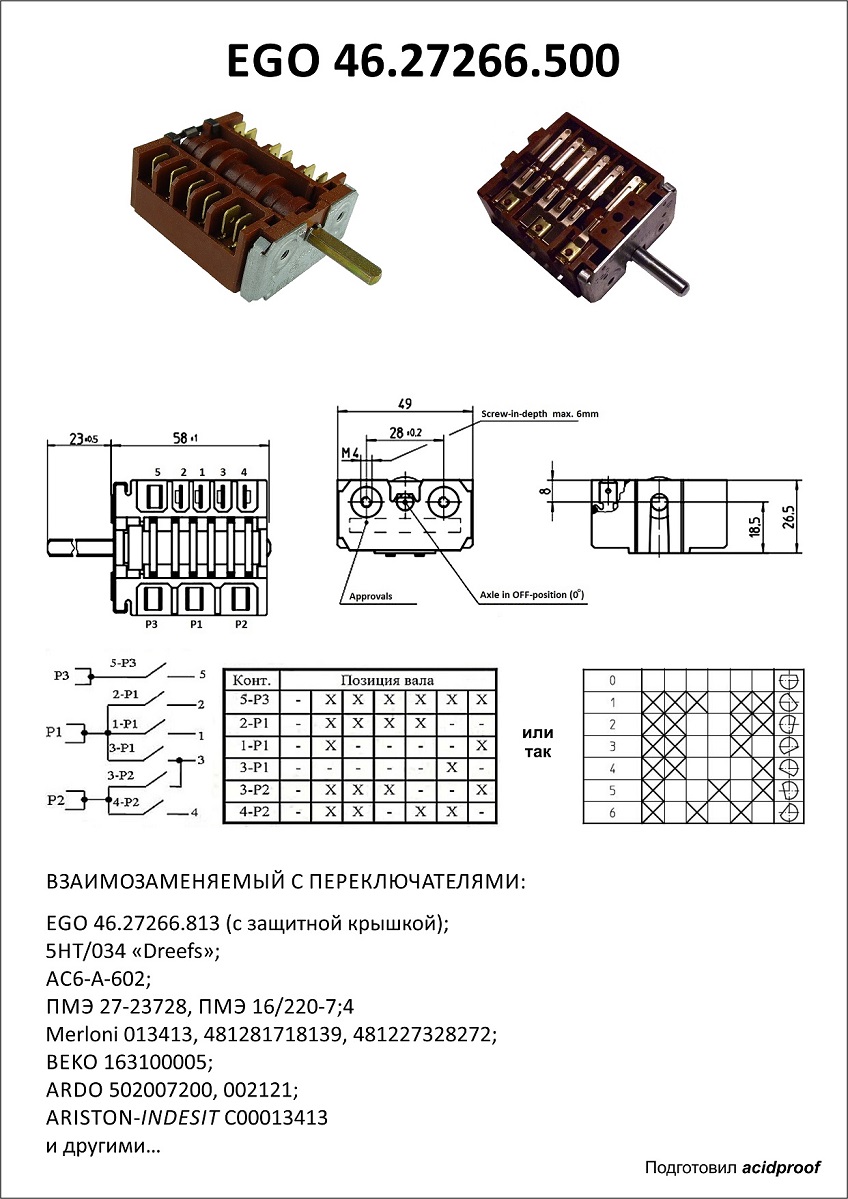

проблема решена... КЗ в переключателе...
Для "жадных" выкладываю схему переключателя... недовольство, огорчение
Переключатель был заменён на EGO 46.27266.500...
Всё работает, так-же выкладываю схемку и список заменяемых переключателей... улыбка

EGO 46.27266.500 уж больно много за них дерут. Вполне сгодятся и
ПМ 7 "Электра" под фистоны. Цена вопроса 200 -250 руб. Единственно со схемой включения не ошибиться.

у меня не было такой альтернативы - были такие и десятиконтактные, эти по схеме включения один-в-один подходят, ещё и покомпактней будут от родных... по ценнику - 525 рублей, хотя там старая наклейка была с ценой 450...

Переключатели практически все разборные. У EGO 46.27266.500 и аналогичных сначала вытаскивается кулачковый вал (отгибается тонкой отверткой край опоры вала) и вал вытаскивается, а затем вытаскиваются подвижные контакты (утапливаются внутрь и в угол). Можно сделать из 4 испорченных 3 исправных, ну если конечно кулачки не оплавились и контакты не сгорели совсем.

Возможно кулачки подрасплавились и поэтому Р1 коротит с Р2, так уж сделано бездарно, в надежде что один из контактов вовремя разомкнется, а второй вовремя замкнется. Но после долгой работы фазы работы контактов несколько сдвигаются. Поэтому и надо ставить ПМ7 "Электра" у него нет возможности напрямую закоротить фазу и ноль.
