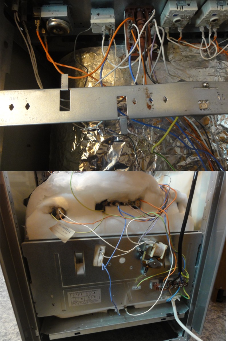

фото самой плиты

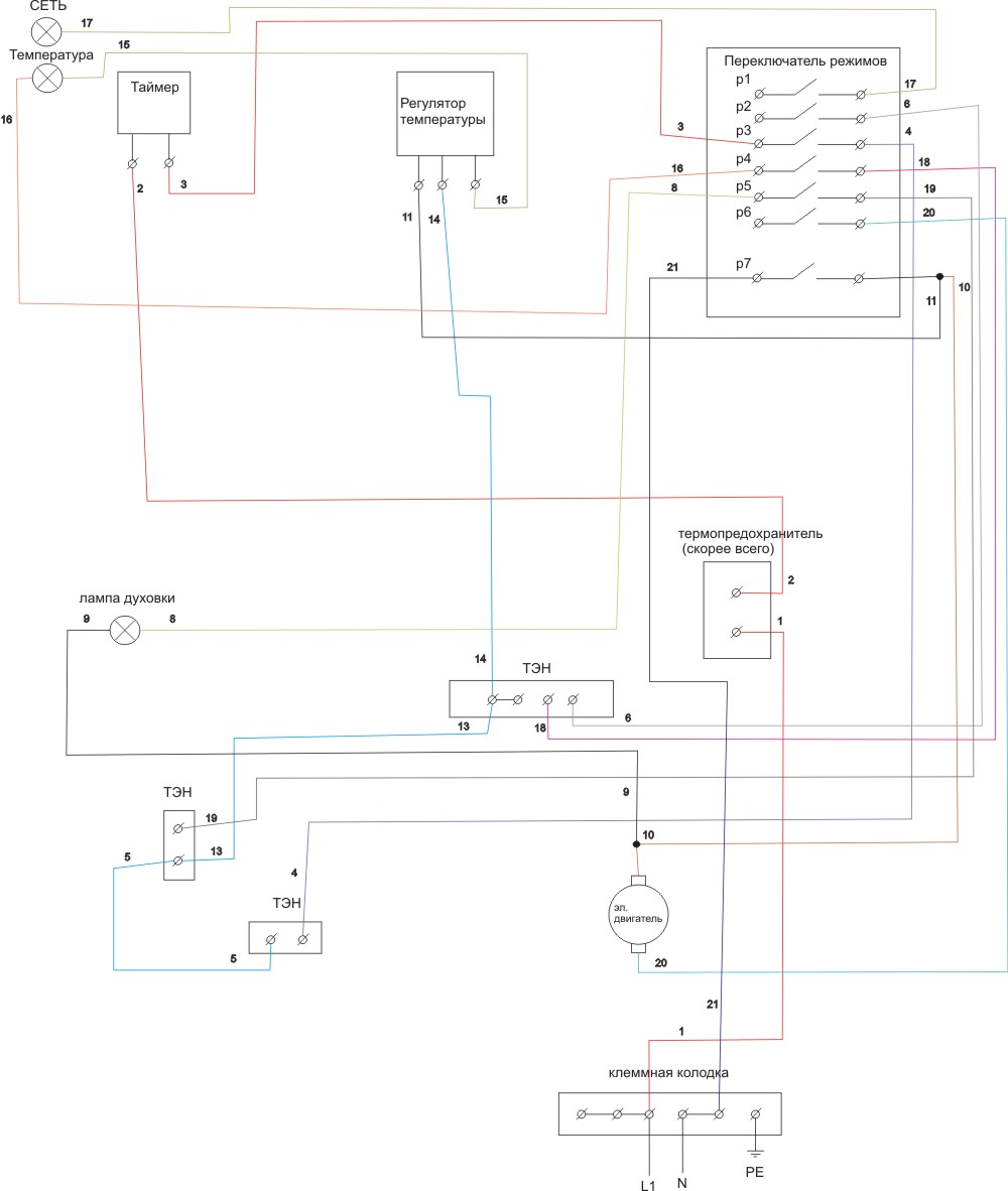

Извиняюсь за долгое отсутствие. На работе был. Потом схему рисовал...
 Размер файла:  213.63 КБ
 Просмотрено:  353 раз(а)
  Рисунок2.jpg  105.42 КБ  Скачано: 342 раз(а)

О_о и схему не лень было рисовать и фотографировать сумашествие Если предохранитель померил, таймер на ручнике- смотри 3 контакт на програмнике. по нулю програмника 7 ряд, часто пропадает контакт, а регулятор температуры тестером прозвонить. тут работы 5 минут без разборки
Для меня схему нарисовать было проще. Тем более что в плиту залез впервый раз улыбка Ты был прав, отсутствовал контакт 7-го ряда програмника. Устранено небольшим подгибом пластины.
Когда стекло разбилось, часть еды из кастрюли попало на тены варочной поверхности. Немного поискрило, но видимых повреждений и подгораний проводов и контактов не было видно. На 7-м ряду было чуть заметное изменение цвета металла от нагрева.

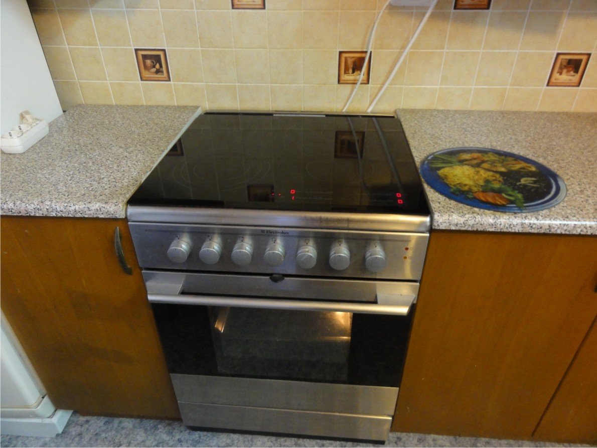

Благодарю всех за участие и помощь. Плита и духовка раболтают нормально. Результат на фото. Осталось закрыть куском нержавейки 3см. щель у стены. Т.к. варочной панели точно в размер найти не удалось. Цена вопроса 9т.р. и помощь друзей улыбка
  Рисунок4.jpg  176.85 КБ  Скачано: 387 раз(а)
