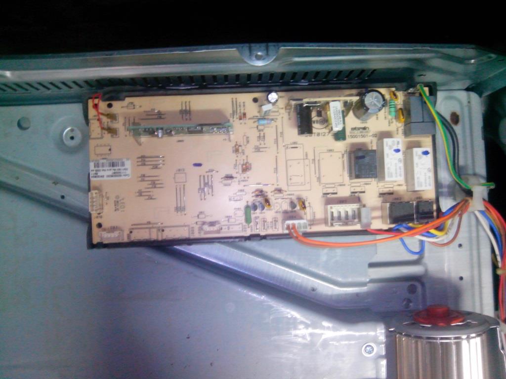

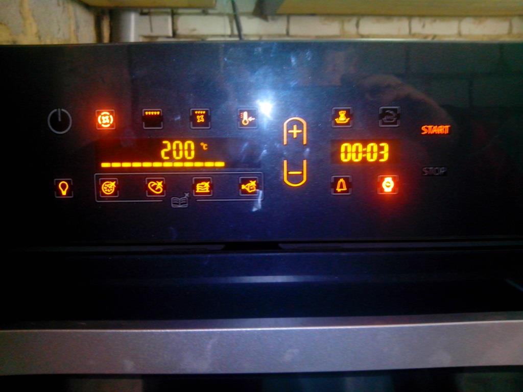

Как вернуться к теме Духовой шкаф Hotpoint-Ariston Experience Glass FQ 1037C.1? Отдал в мастерскую, но проблему не решили? По моему даже не вскрывали панель. Проблема осталась. Шкаф находится не в режиме Демо или блокировки. Подсвечиваются органы управления, кроме START - кнопка медленно плавно мигает, кнопки управляются (переключаются режимы, управляется температура и время, но START не реагирует на прикосновение. Сенсорный опрос осуществляет CY8C21534, в мастерской сказали, что прошивали, шлейф живой, видимых повреждений нет. Дайте совет, что делать? Если менять панель, то где купить на украине? Духовка служила верой и правдой, жалко из-за панели выбрасывать, может что-то приспособить на дискретных деталях (прошу не особо комментировать данный вопрос)?

Случаем защита от детей не включена.
Фото какое нибудь, глянуть.

Сообщение #12 От 16/03/2015 18:23 цитата
Я написал, "Шкаф находится не в режиме Демо или блокировки." Включаю в розетку, панель выходит в режим Кнопки реагируют (нажатая кнопка ярче подсвчиваются, +- реагируется). Фото сейчас выложу.

что-то фотки не хотят грузиться.
ДОБАВЛЕНО 16/03/2015 20:30
вот[img][/img]
  1.jpg  71.79 КБ  Скачано: 566 раз(а)
  2.jpg  101.78 КБ  Скачано: 435 раз(а)
  3.jpg  88.11 КБ  Скачано: 457 раз(а)

Сообщение #15 От 16/03/2015 19:43 цитата
Уууу, Класная машинка - повозишься.

Сообщение #16 От 16/03/2015 19:56 цитата
strashilamudriy, Нормальная машина и проста, как мир, но не для дураков. А в Харькове нет достойных мастеров? Взгляни здесь http://monitor.espec.ws/section7/topic198528.html
