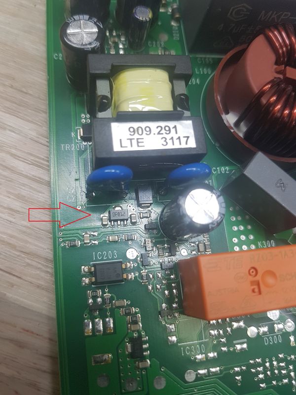

Доброго времени суток.
Предмет вопроса.
После вылета двух ключей H30R1602 с бабахом и перегоранием дорожек на плате (вся плита в тараканах была) зацепило линию 12В. Заменил ключи, штук 5 транзисторов 3FW, A7W и прочие.
Включаю плиту, 12в есть но плата управления не откликается. Покопавшись понял что кроме 12в для питания табло, туда еще второе напряжение должно приходить для питания мозгов, а вот какое 5 или 3.3 не могу понять.
На выходе БП стоит OP812 (или OP8L2 так и не понял) на нее 12 приходит а с нее только 0.5В выходит они какраз и идут на питание мозгов платы управления.
Головой то понимаю что это какой то стабилизатор но какой, на сколько вольт? весь инет перерыл, нет такой маркировки и все.
Помогите понять что это за зверь фото прилагаю. равнодушие

Схему эту я не знаю, по фрагменту не понял,, поэтому
1. Убедись, что ты нашел действительно линию (шину) именно питания
2. Подай напряжение питания на мозги 3.3 вольта через сопротивление 10 Ом.(только стабилизатор минуй) Если напряжение НЕ сядет все на резисторе, то уже веселее.смотреть на мир[/list]

Если ты про просадку от нагрузки то нет, с отключенной платой управления все тоже самое. сейчас на выходе этого стабилизатора никакой нагрузки нет совсем и напряжение все также 0.5В. Сегодня попробую принудительно со стороны дать 3.3В, отпишусь.

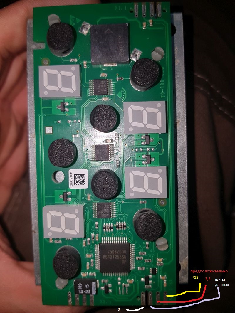

Поставил вместо этого (предположительно) стабилизатора AMS1117 3,3 (учитывая есессно другую распиновку) c 15 Ом резистором на выходе. без без подключения платы управления 3,3 естественно есть с подключенной проседает до 3,1 на сенсор плата также не реагирует.
Кирдык плате или еще есть варианты?
Фото прилагаю, проца у меня такого нет, прошивки тем более.

я про 3.3 вольта говорил предположительно. Возможно там напряжение питания 5 или 12 и даже 25 или 30 вольт(в индукционках может на раскачку IGBT буферный каскад питаться т таких напряжений). То что не проседает сейчас под нагрузкой - это очень хорошо. Разберись со схемотехникой этой варки. Возможно тебе всего лишь нужно определить чтож это за деталь и заменить ее. Поспрашивай или поищи еще на форумах. Может кто измерит потенциал на выводе. Или глянь даташиты на микроконтроллеры. Какое там питания напряжение?
Вообщем если не хочешь ошибиться, найди все питающие линии.
igor1972nsk
Сообщения: 9
Сообщение #8 От 17/01/2020 11:12 цитата
как раз сейчас моя варка затрещала. Индукционка. я ее гоняю постоянно в турбо режиме. Разобрал, еще горяченькую. Пропаял ноги транзисторам. Они еще не успели сказать свое последнее слово Я. Вообще баловство все эти индукционки, По крайней мере моя, Whirpool. По одному транзистору на индуктор. Все бешеные токи идут через одну ногу в 220 корпусе. Все это дико греется, нелинейно расширяется итд...
Вообщем к чему это.
В БП два развязаных вторичных напряжения. Оба по +15 вольт. С одного из них как раз на вход такого же элемента (как у тебя стрелочкой обозначен, но маркировка другая) идет напряжение даже в дежурке 15в. Далее при включении кнопкой, ключ просто отпирается.
Так что и у тебя это может быть обычным ключем или даже транзистором управления вращения куллера , а на не стабилизатор.
У тебя просто не приходдит на ключ сигнал открытия, так что ,вроде, не там ищешь
