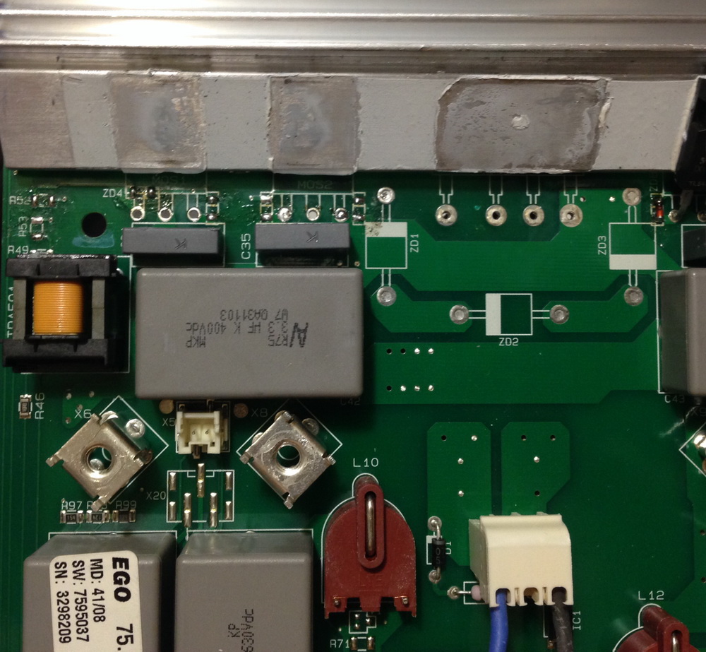

Комбинированная ВП Miele KM 5920 EDST/EU1 (керамика + индукция)
Хлопнули мост с ключами и прихватили обвязку R52, 53 и ZD4-7.
Резисторы по 10 Ом.
Для каждого IGBT - по два диода, встречно-последовательно между затвором и эмиттером.
Внешне как стеклянные 4148 (на фото в правом верхнем углу - такой же живой, но от другой пары ключей).
Вопрос: Что за стабилитроны ZD?
ЗЫ: Клиенту поставил с донора, но донор тоже нужно поднять.

То, что стабистор призван ограничить напряжение на затворе (учитывая его предельное значение из даташита) - это и ежу понятно.
Cмущает то, что IGBT - "high speed".

защитные по затвору ..я бы неглядя поставил на 18 Вольт
а точнее питание раскачки затвора +1 вольт
пс
"Клиенту поставил с донора" блеать а что нельзя было замерять напряжение пробоя у донорских???

можно было, только дело в том, что скорее всего это быстрые одноанодные супрессоры, которые в будущем (клиентам) на медленные стабы менять не хотелось бы.
Я ж не просто так написал: "Cмущает то, что IGBT - high speed".
