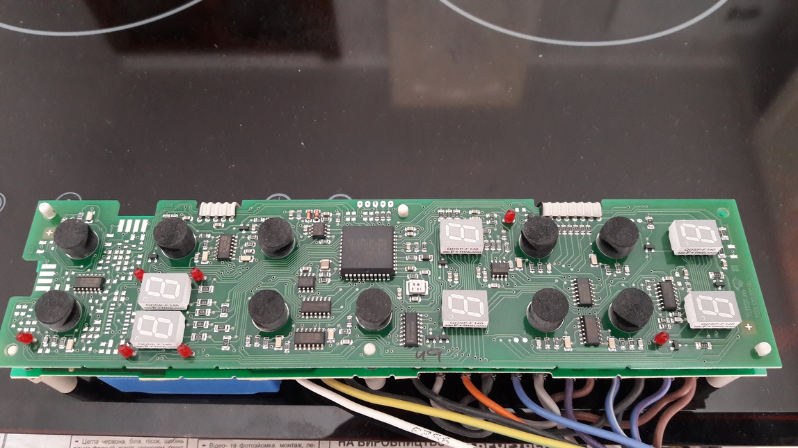

Электрическая стеклокерамическая варочная поверхность TYPE: EGKST75ZBTI, плата управления CML-12A. Опознать разорванную микросхему на 16 ножек стоит сзади платы с реле и трансформатором, осталась надпись ....С5М.

На моей варочной поверхности фирмы производителя нет, только указан TYPE: EGKST75ZBTI. Но она по фото аналогичная с: Top-Edition GKST 75 ZB; Kuppersbusch Model: EKE 81.2M Typ: GKST 75 ZB; Kuppersbusch Teka GKST 75 ZB. Плата управления CML-12 есть в ARISTON KBT6124D.

Сообщение #5 От 01/06/2017 20:59 цитата
rozmaryn писал:
Ставлю на ULN2004
https://www.diodes.com/assets/Datasheets/ULN200xA.pdf
Yuritsh
Сообщения: 18498
Yuritsh
Сообщение #6 От 01/06/2017 22:41 цитата
nrgizer79, посмотри на дорожки, посмотри на даташит. Что-то не сходится.
nrgizer79
Сообщения: 60
Сообщение #7 От 01/06/2017 23:24 цитата
Yuritsh писал:
Да все сходится.
Если смотреть первую фото ключ микрухи слева.
Снизу (ноги 1-7) подходят сигналы от проца.
Сверху (ноги 10-16) сигналы уходят на релюхи.
9-я нога на земле.
Yuritsh
Сообщения: 18498
Yuritsh
Сообщение #8 От 01/06/2017 23:32 цитата
4, 5, 6 - приходят сигналы. 11, 12, 13 - ничего не выходит. Зачем так сделано?
Или плата двухсторонняя?
Хотя наверное ты прав. Они проходят под микрой, и идут вниз на фото.

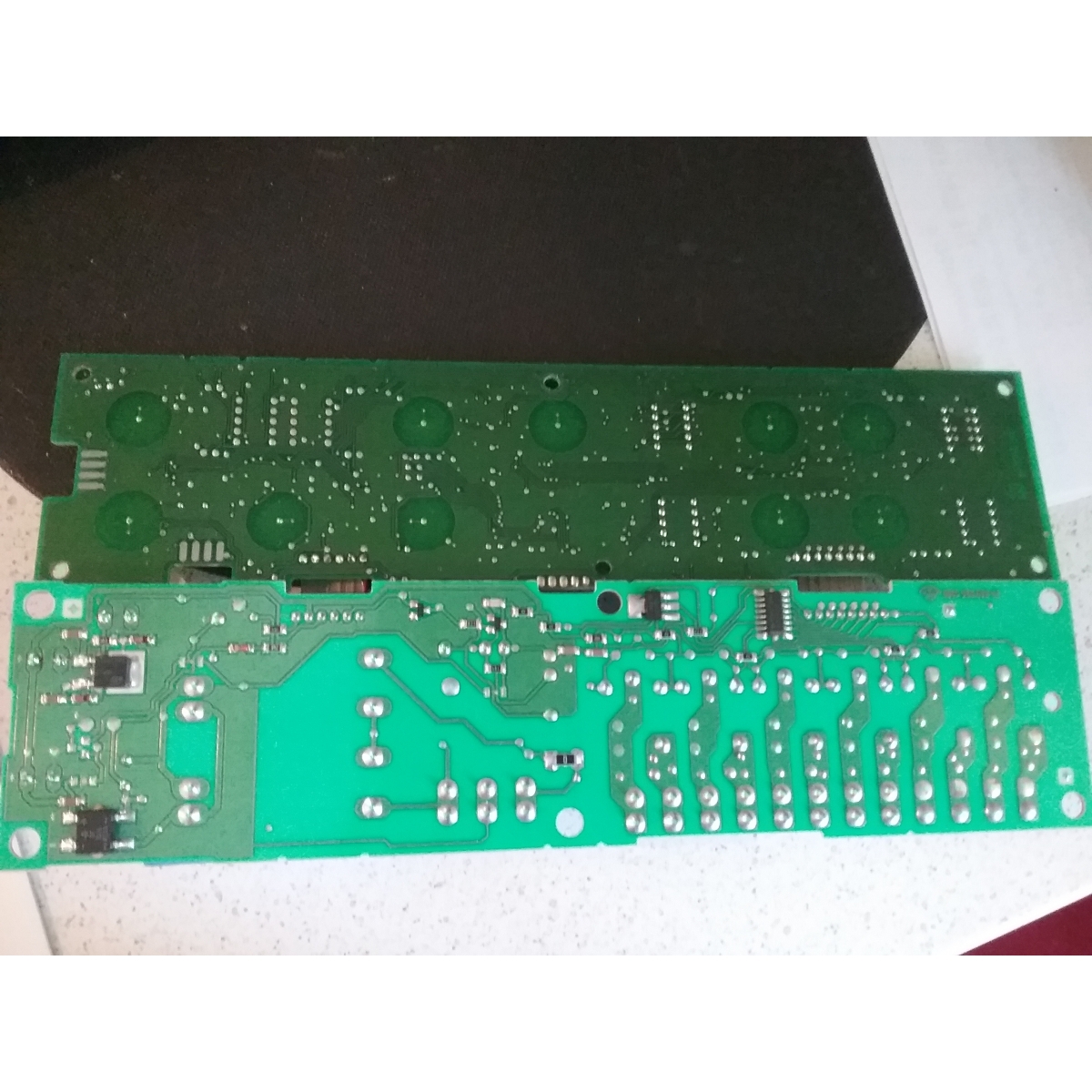

на аристоновской ULN2003 90E823
ДОБАВЛЕНО 02/06/2017 19:42
а на другом модуле 43DCEVM, и ниже UL02003A

Сообщение #10 От 02/06/2017 19:18 цитата

Сообщение #11 От 02/06/2017 23:02 цитата
alex x писал:
и ниже UL02003A
Скорей всего - ULQ2003A.
Александр Михалыч
Сообщения: 4759
Александр Михалыч
Сообщение #12 От 02/06/2017 23:32 цитата
Yuritsh писал:
.... Скорей всего - ULQ2003A.
Есть такой б/у модуль, - и в моем случае стоит ULN... .
Только вот если улн-ку так разнесло, врят ли процику там удалось "выжить". хммм...

Просмотрел Ваши рассуждения и сопоставил с просмотром платы, склоняюсь к тому, что это может быть ULN2003A или ULQ2003A.
Название микросхемы идет во втором ряду, а на фото во втором ряду в конце видно возможно буква А; первый ряд, где видно …..C5M, получается не маркировка названия микросхемы.
8 ножка микросхемы на плате, как и в даташите сидит на корпусе, а 9н. – на питании +V (Vcom). 1-7н – это входы, а 10-18н. – это выходы, и они идут к катушке реле. Это видно на фото и я прозвонил их на плате. Вроде все сходится. Осталось заменить микросхему и испробовать.
