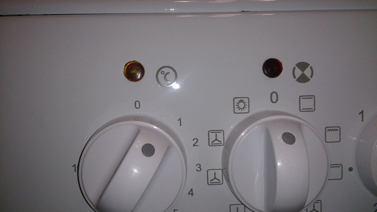

Все регуляторы на 0. Конфорки и духовка холодные, но желтый индикатор температуры духовки слабо светится. Если немного его повернуть, то прекращает. При включении духовки светится в полную силу и духовка греет. Конфорки тоже греют, правда не очень быстро как мне кажется. На плиту к сожалению сестра инструкцию утеряла.
  h1.jpg  80.48 КБ  Скачано: 510 раз(а)
  h2.jpg  69.09 КБ  Скачано: 454 раз(а)

Это как-то влияет на работу плиты? В данных индикаторов есть слабое свечение, когда разрывается ноль, а фаза остается, типа индикатора фазы. Не мешайте нормально работать плите, комфорки закрытого типа долго нагреваются, но зато потом и долго держат тепло.

Да вроде не влияет, просто когда пытался найти похожий случай в интернете, нашел сообщение про похожую плиту: возможно перепутаны провода в плите или розетке. Учитывая, что там из стены 3 одинаковых провода торчало, я подумал не мог там что-нибудь отец перепутать когда розетку менял.

Отцу нужно доверять. Если бы провода были бы перепутаны, то плита не грела б и билась бы током. Если плита подсоединена через вилку, разверните ее наоборот - по идее свечение должно пропасть, но возможно появится на других индикаторах. Если данная плита подсоединена на 220 В, то сечение проводов должно быть не менее 6мм2 или хотя бы 4мм2 и то при условии, что одновременно не будут включаться все камфорки. Такую плиту желательно садить на 380 В.

Плита изначально на 220В, провода не менялись, она лет 8 отработала там. Только розетку и вилку отец поменял , т.к. прошлая треснула.

поменяй фазу с нулём местами!........

В розетке? Вилку разобрал, фаза там идет к коричневому проводу, заземление на желто-зеленый, остается синий вроде как ноль. А вот как в розетке отличить ноль от земли, это вопрос.

вот и поменяй местами синий с коричневым.....лучше в вилке!

Правильное замечание. В розетке землю пальцем потрогать можно, а вот ноль находится в одной из дырочек...

Зачем ерундой страдать, если можно просто вилку развернуть другой стороной.
