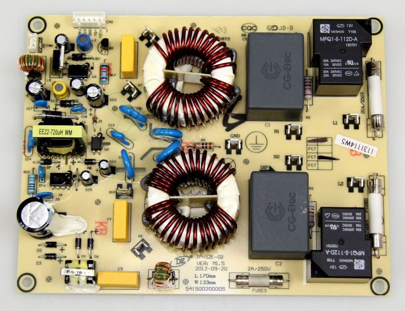

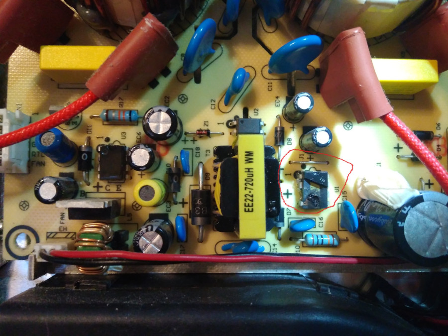

Здравствуйте, друзья! На днях во время работы отключилась плита, по словам супруги был небольшой щелчок. После вскрытия обнаружил выгоревшую микросхему ШИМ-контроллера и маленький предохранитель (2А), маркировку прочитать не представляется возможным, т.к. корпус разрушен.
После обследования помимо ШИМ-контроллера обнаружил неисправные диоды: КЗ в двух диодах диодного моста и Шоттки D10.

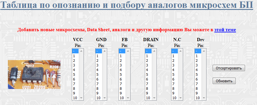

По распиновке контроллера нашел подходящие LNK626 и TNY177 в ближайшем Чипдипе. Заменил ШИМ -контроллер (попробовал пока LNK626) и горелые диоды (D10 на аналог, близкий по характеристикам).
Сейчас БП вообще не заводится, на выходе около 1-2 В. Возможно, погорело еще что-то, а может быть ШИМ контроллер не подошел. Осциллографа под рукой нет.
Я не профессиональный ремонтник, это моя собственная плита, но в электронике разбираюсь хорошо (радиолюбитель с 20-летним стажем).
Может быть у кого-то есть мысли на что еще посмотреть...
Заранее спасибо!

Вчера вечером поковырял плату, дополнил сообщение дополнительной информацией.

В общем, для будущих поколений отпишусь. На TNY177 все завелось. Итого заменены ШИМ контроллер, диод d10 и два диода из диодного моста.
