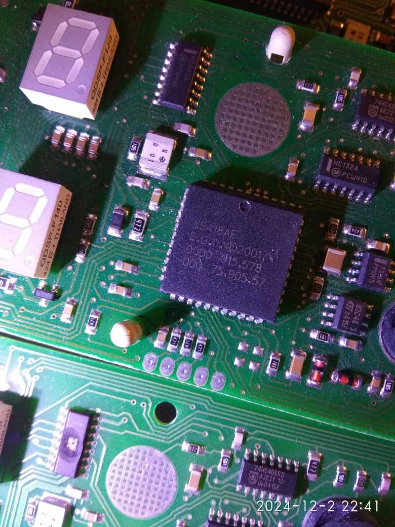

Внешний вид платы управления E.G.O. (подходит под огромное количество электроплит):
https://monitor.espec.ws/section48/topic320573.html
В этой теме опознаем процессор:
https://monitor.espec.ws/viewtopic.php?t=337273
Если не опознаем контроллер, напишу прошивку под ATmega16.

alex x
Сообщения: 501
Сообщение #3 От 02/12/2024 23:08 цитата

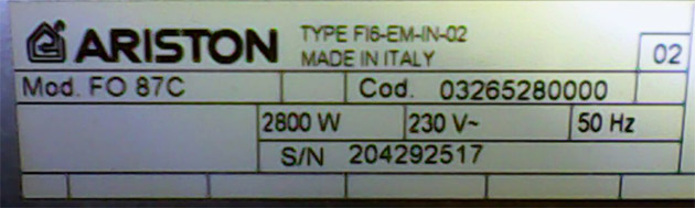

завалялось...
ДОБАВЛЕНО 03/12/2024 00:24
  IMG_20241202_224052_1.jpg  87.31 КБ  Скачано: 220 раз(а)
  IMG_20241202_224132_1.jpg  105.04 КБ  Скачано: 206 раз(а)
  IMG_20241202_224203_2.jpg  94.12 КБ  Скачано: 195 раз(а)

Alex, именно оно, спасибо! XS418AE, ZS836AD COP87L88RDV - очень похоже на название контроллера, но ничего не нашел.
Схема не дорисована, но все, что надо, уже видно.
  Files.zip  44.27 КБ  Скачано: 160 раз(а)
Сообщения: 17969
Сообщение #5 От 03/12/2024 18:31 цитата
COP87L88RDV-XE - 8-Bit CMOS OTP Microcontrollers with 16k or 32k Memory and 8-Channel A/D with Prescaler by NSC
ДОБАВЛЕНО 03/12/2024 18:34
https://kazus.ru/datasheets/pdf-data/5777485/NSC/COP87L88RDV-XE.html
тут даташит на этот чип
