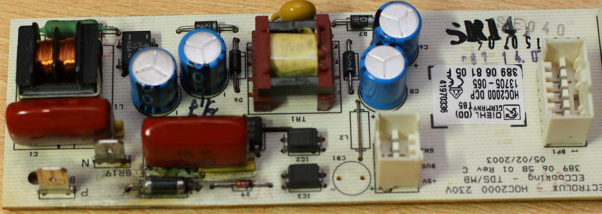

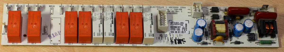

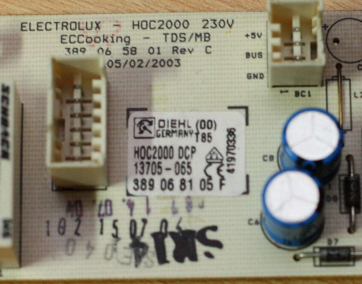

Уважаемые мастера, доброго времени суток.
Варочная поверхность Zanussi ZKT 663 LX, электроника НОС2000 389 06 58 01 Rev C.
Подскажите у кого есть схема или плата - номинал R2 и тип D9. Ну или хотя бы фотку покрупнее и без проводов, чтобы полоски на резюке посмотреть. А то на угольках не видно.
В инете такой фотки не нашёл.
  IMG_9457_новый размер.JPG  96.81 КБ  Скачано: 1642 раз(а)
  IMG_9456_новый размер.JPG  130.01 КБ  Скачано: 1279 раз(а)
  IMG_9458_новый размер.JPG  64.68 КБ  Скачано: 1451 раз(а)

Мелиор, Даташит на шимку во вложении.
Вот типовая схема включения из него:
Там оптрон с низкой стороны дёргает вход ENABLE/UNDER-VOLTAGE на микрухе. Это оптрон IC2 на плате HOC2000.
А вот что сгорело у меня:
Пробило скорее всего С4 => обуглился R2, D9 в пробое, ну и IC3 (PC817) тоже вряд ли живой.
  TNY263-268.pdf  1.17 МБ  Скачано: 1000 раз(а)
Lorrer
Сообщения: 8
Сообщение #9 От 08/06/2015 13:59 цитата
Так, дошли руки до платы - D9 стандартный диод 1N4148.
upd:
Фотка нашлась по нестандартным запросам. Вопрос отпал, всё завелось.
Форум много раз выручал в режиме чтения, всем спасибо.

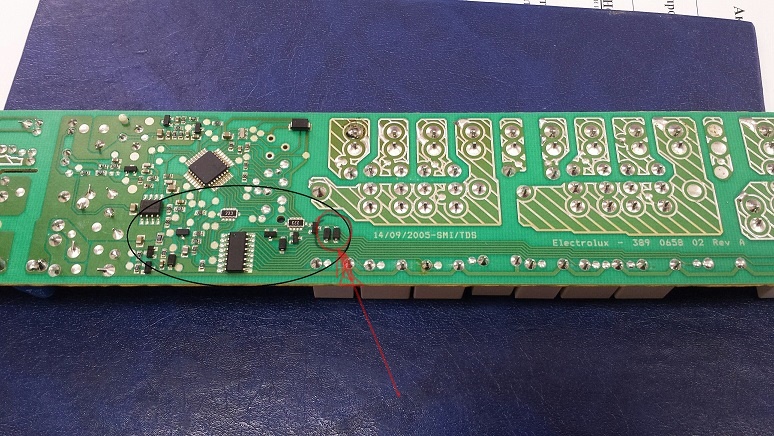

Сообщение #12 От 12/04/2022 19:54 цитата
электроплита Zanussi. Сгорел элемент обведенный красным, подскажите, пожалуйста что за зверь такой с маркировкой 513? схему не смог найти. Там рядом два одинаковых. Вроде диод, но живой странно звонится, не как диод.
Плата Electrolux HOC2000 230v,TDS\MB, 13707-065, 389 06 81 05F Rev C[/img]
