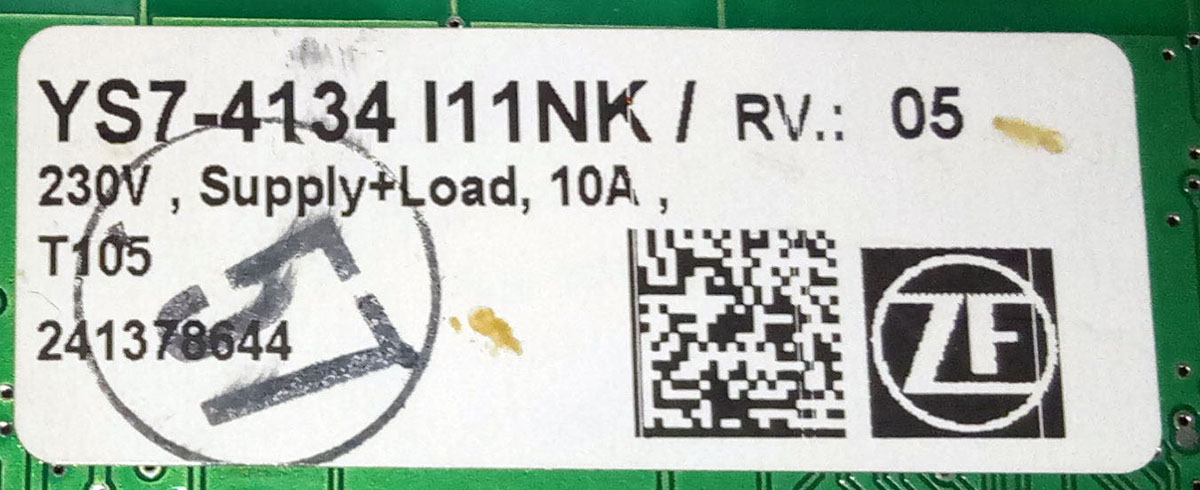

После перепада напряжен перестали включатся конфорки на варочной панели.
модуль управления - YS7-4134-I11NK / RV.: 5
EEPROM - M24C01WP
Поделитесь кто-нибудь пожалуйста прошивкой смою прилагаю (см. вложение).
Код:
000000:     53 38 33 35 31 32 36 30 32 33 FF FF FF FF FF FF
000010:     FF FF FF FF FF FF FF FF FF FF FF FF FF FF FF FF
000020:     FF FF FF FF FF FF FF FF FF FF FF FF FF FF FF FF
000030:     FF FF FF FF FF FF FF FF FF FF FF FF FF FF FF FF
000040:     FF FF FF FF FF FF FF FF FF FF FF FF FF FF FF 0F
000050:     10 05 10 00 00 0D 04 01 05 02 00 00 00 00 00 0A
000060:     10 05 10 00 00 0D 04 01 05 02 00 00 00 00 00 0A
000070:     FF FF FF FF FF FF FF FF FF FF FF FF FF FF FF FF
P.S. Пробовал частично затирать EEPOMку конфорки начинали включатся, но не работает таймер.

Сообщение #3 От 11/04/2020 21:55 цитата
И что ты там увидишь, вчерашние настройки....
EEPROM Serial-I2C 1K-bit 128
И вообще я ее там не вижу..

Добрый день. Такая же ситуация на такой варке. При включении горит блокировка а потом F на всех конфорках. Сетую на прошивку.

Сообщение #9 От 28/10/2022 18:58 цитата
Прошивка правильная. После сборки все заработало. Вердикт таков-без верхней панели проверять нельзя. будут ошибки. Тема не моя, свой вопрос считаю решенным.
