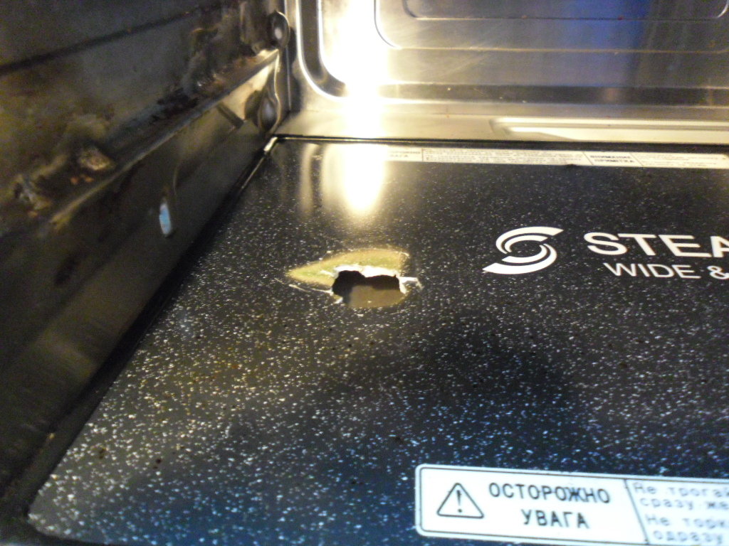

Микроволновка PANASONIC NN-GS595A.Печь работает во всех режимах,владельца беспокоит отверстия от прогара на обеих боковых стенках камеры, так же имеется повреждение керамического дна камеры.Круглое отверстие около 4см в диаметре.Насколько взаимосвязаны эти повреждения?

loit, фото...

Фото дефектов

Надо полагать что на свой вопрос отвечаю сам.Вожможно эти дефекты взаимосвязаы,а вожможно и нет.На приобретённых ,по заказу,керамических донышках ,уплотнение по краям нанесено или нет?

Сообщение #9 От 27/07/2015 10:42 цитата
loit писал:
Связаны нарушением правил эксплуатации.

loit писал:
Магнетрон установлен инверторный.
Появление дыр не зависят от типа магнетрона.

Владелец отказался от приобретения керамики,скорее всего ремонт закончен.Думаю, использовали неподходящую посуду и довольно долго.Тема закрыта.
