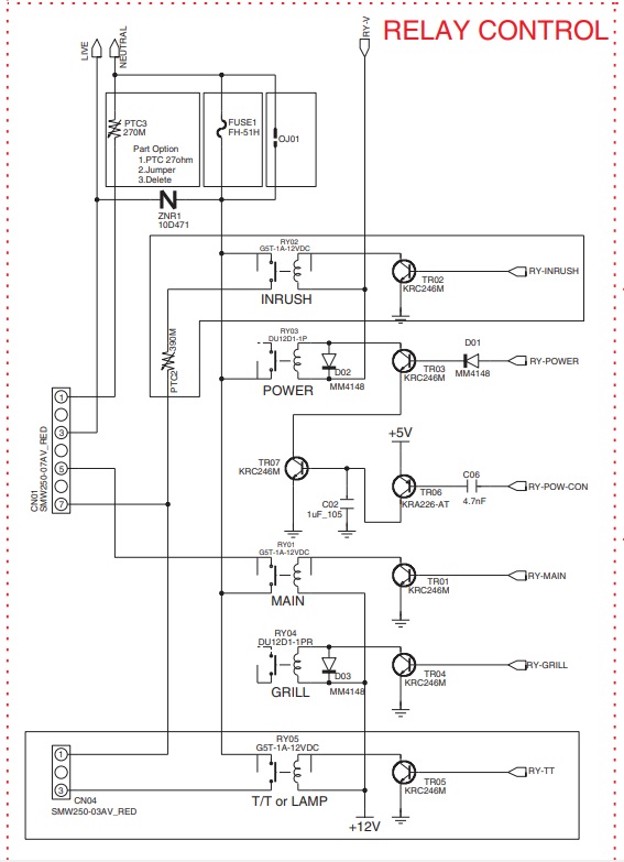

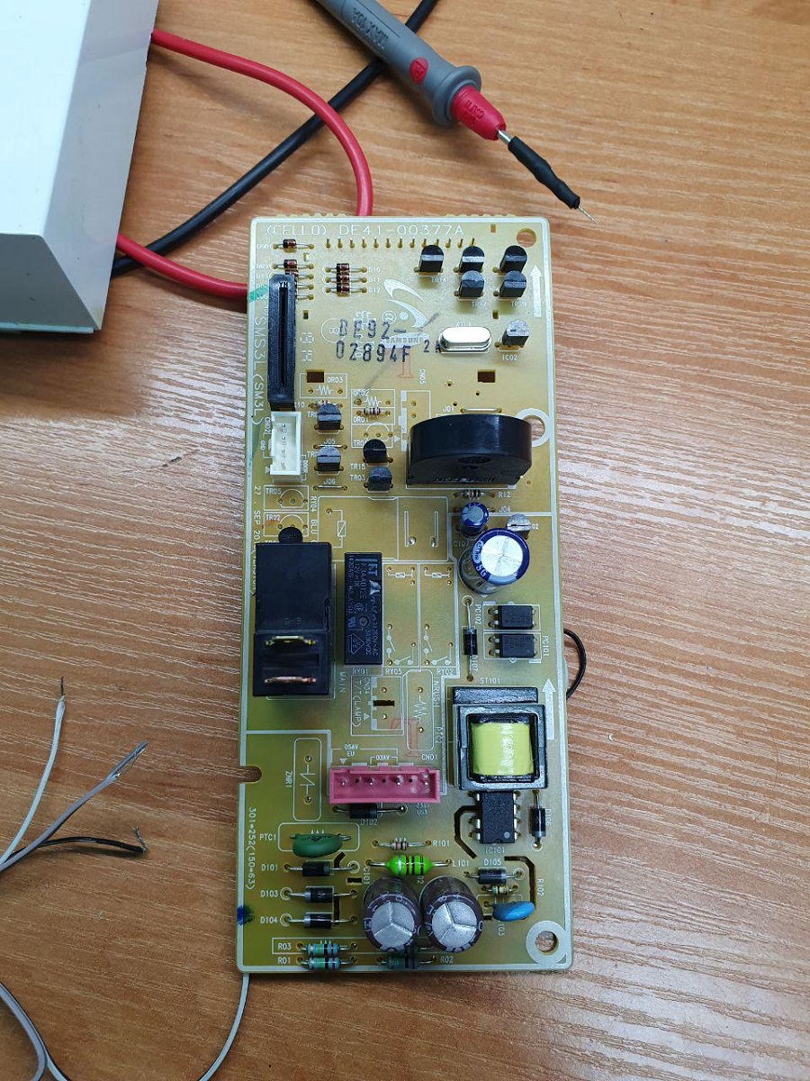

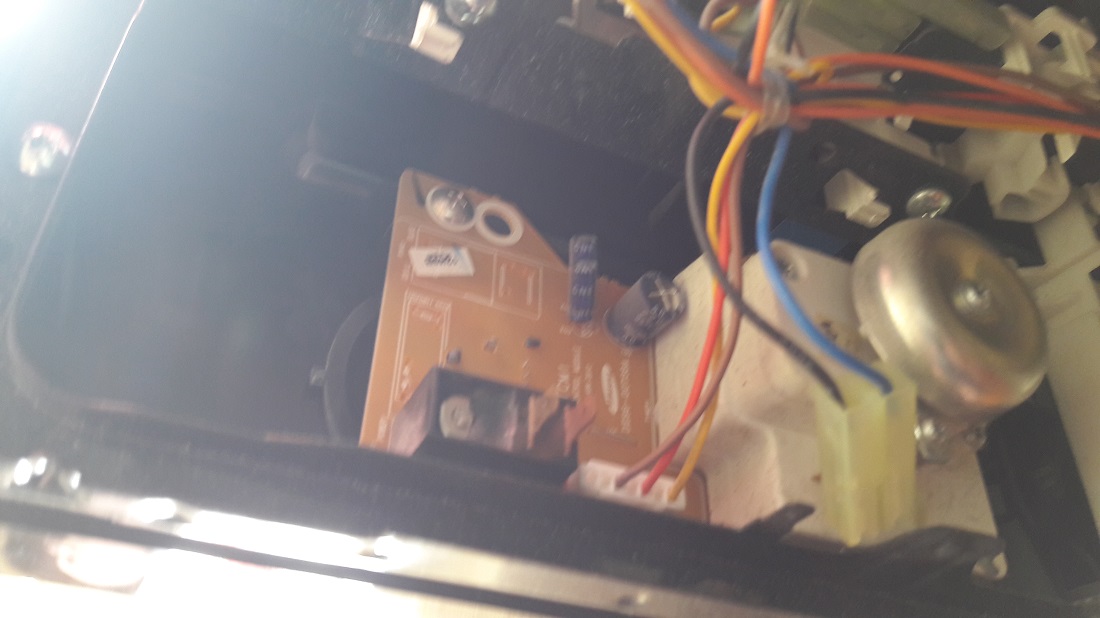

Пришла в ремонт печь с заявленной поломкой - не греет. Меряю напряжение на входе ВВ трансформатора, напряжения нет, значит не классический вариант с магнетроном. Звоню какой именно части питания нет, той что через контактную группу на концевиках двери, либо той, что через реле на плате - через концевики двери всё ОК, а реле же на плате не срабатывает.

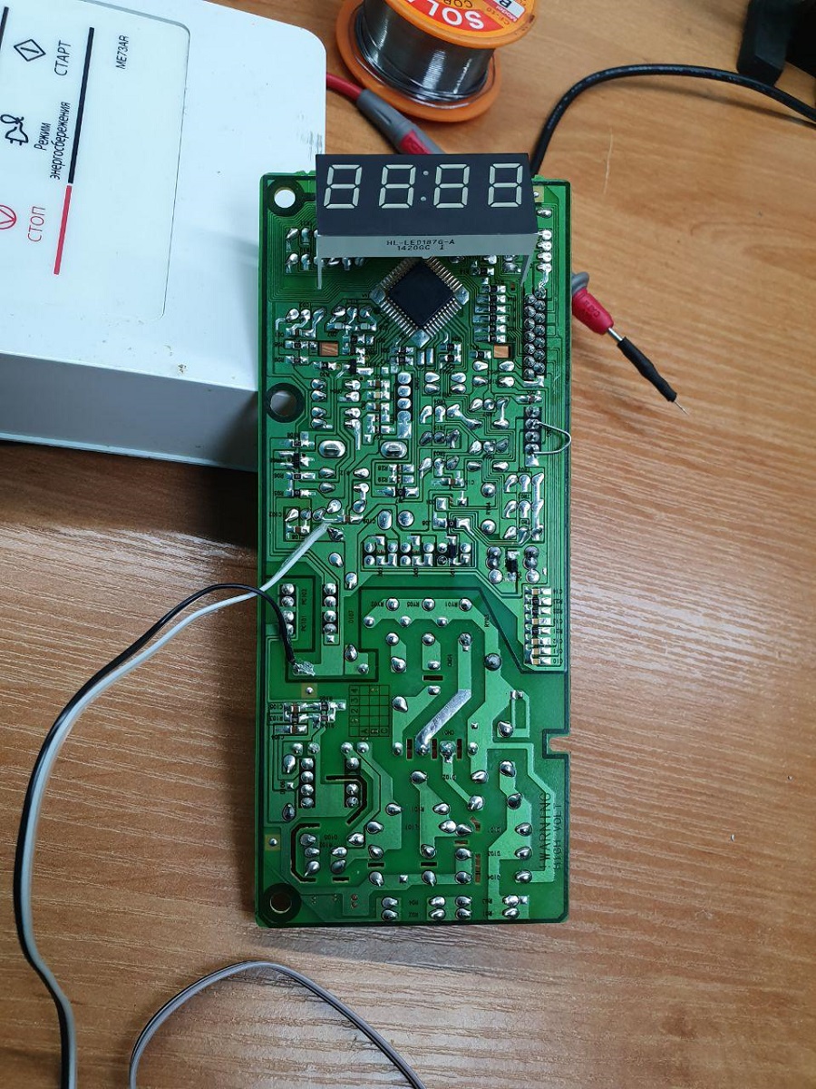

Снимаю плату, подкидываю внешнее питание 12В на реле - щелкает, контакты замыкаются, сопротивление есть. Подкидываю плату обратно к лицевой панели, подаю 12 вольт на плату, ставлю перемычку на контакты закрытия двери, запускаю. Судя по похожей схеме от другой свч самсунг, реле управляется минусом, через транзистор TR03, плюс же идет постоянный через концевик двери. Итого - плюс есть, транзистор же не открывается, а в следствии, минуса нет.

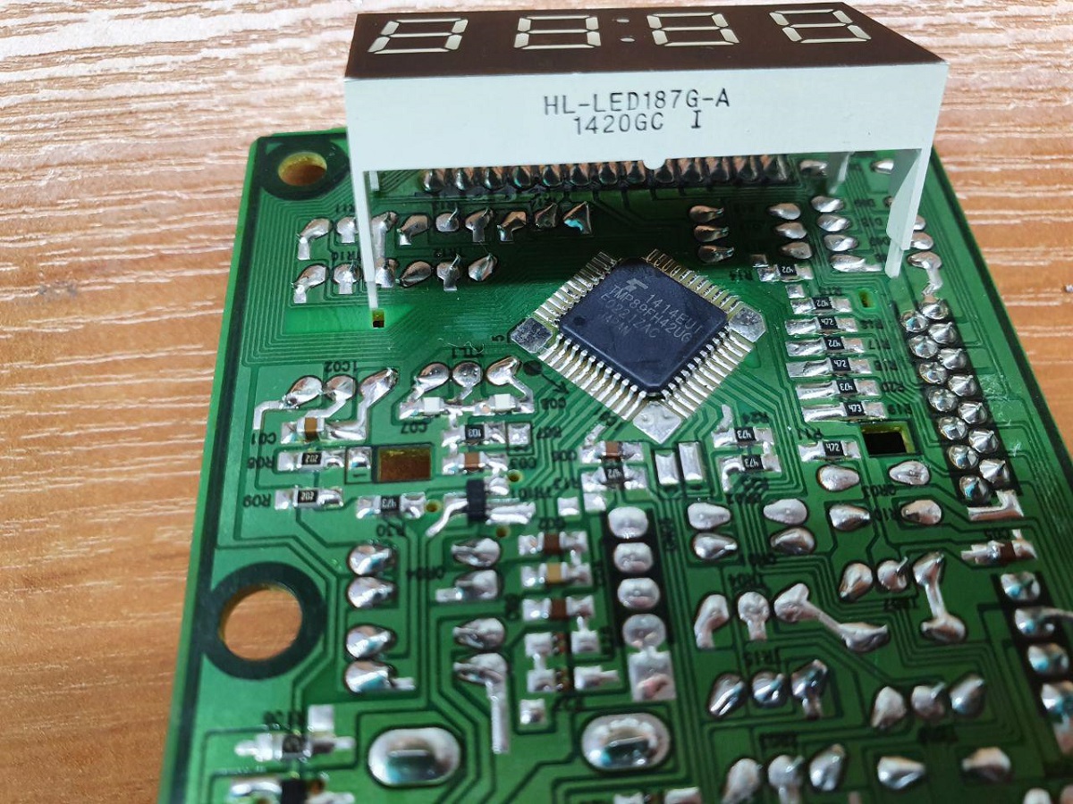

Транзистор же, судя по схеме, управляется прямым сигналом с процессора. Измеряю мультиметром напряжение на базе транзистора во время работы микроволновки - напряжения нет, иду по плате дорожки с базы транзистора до проца, да в цепи только резистор на 4,7кОм и сразу на 11 ногу процессора, скинул резистор, замерил напругу на 11 ноге - тоже нет.
Делаю вывод, что проц не запускает нагрев.
А вот и сам вопрос: Не нужны ли процессору ещё какие то условия для запуска нагрева?
Или может я что то не так понял в логике работы данной печи?

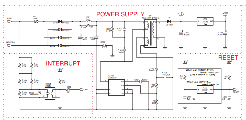

Разобрался с печью, для того чтобы проц дал разрешающий сигнал для реле, нужен ещё сигнал с оптопары. Прозвонил обвязку оптопар, всё в норме - заменил обе оптопары и нагрев ожил.
И всё же по оптопарам, я так понимаю это контроль напряжения в сети?
