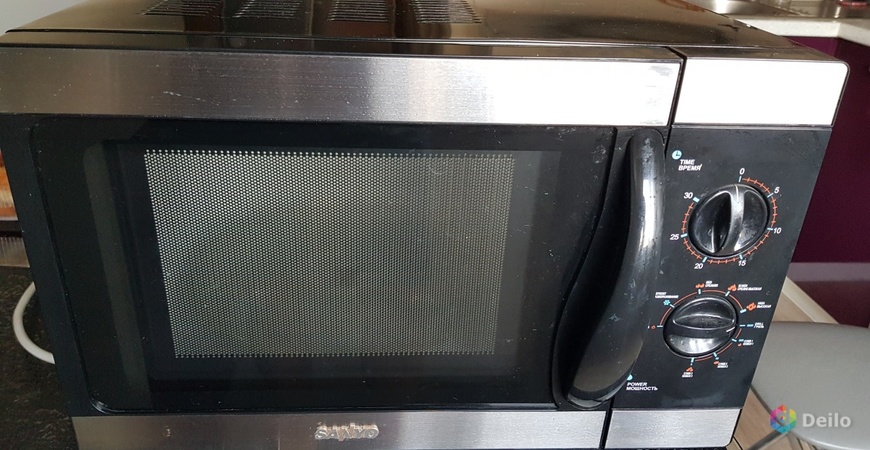

subj ! Toshiba ER-A7R
нагреватель верхний примерно 850Вт очень странной конструкции, ни разу таких не видел - два листа слюды, между ними еще один с намотанной нихромовой лентой.
тонкий очень, миллиметра 3
размер 21х29 сантиметров со скосом
тут от него нижняя пластина, верхняя при попытке разобрать и замкнуть обрыв рассыпалась в труху
наверное , подойдет любой тонкий тэн от духовки подходящих размеров и мощи...

это моя микроволновка )) она и была куплена 3 года назад с дохлым грилем, а теперь вот что-то захотелось довести до ума. Нижний тэн там обычный и он жив, но почему-то все режимы духовки включают сначала верхний и через пару минут печка вылетает в h60
если честно, не ожидал, что там такой авангард будет )) думаю, что любой подходящий по форме и размеру тонкий тэн туда пойдет, вопрос какой. У духовок обычно тэны больше, сходу ничего не нашел.
Фланец пофиг какой, он в воздухе висит

ничего , но это не помогает (пробовал запараллелить) - там несколько термодатчиков, судя по всему.
на алиэкспрессе есть пластинчатые нагреватели для 3д принтеров, но у них нормированная температура рабочая пониже

я ж не чиню плиты и мбт, поэтому и не знаю, где искать донора. Для того и спрашиваю. АСЦ тошибы честно сказали, что ничем помочь не смогут, модель уже больше 10 лет не выпускается.
осваивать технологию намотки нихрома лень - ничего непреодолимого нет , конечно, но ради одной печки бессмысленно.
тут идеально бы подошло что-то типа греющего кабеля на 300 градусов -разложил по слюде, накрыл вторым листом , степлером скрепил ....
