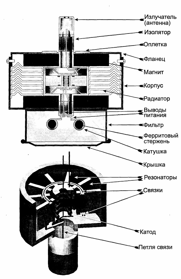

добрый день, а как можно узнать что магнетрон потерял имиссию (здох) есть все напряжения, диод и конденсатор целы, все обмотки звонятся в пределах нормы, нить накала магнетрона 0,1-0,2 Ома на корпус не звонится! а нагрева не грамма нету?

магнетрон померяй мультиком.не должно звониться в корпус.между выводами -к.з(у 281278 может и не быть другого магнетрона) улыбкахотя вы померяли уже.в таком случае я простую отвертку-пробник применяю.в Р.Р касаюсь выводов магнетрона-лампочка в пробнике светиться.а нагрева-нет.дохлый магнетрон

Спасибо всем , заменил магнетрон от какойто печки типа витек //////////////////////// с закусочной на выброс была списана, всё заработало. тока привалочную пластину пришлось модернезировать. ВЫВОД магнетрон может умереть внезапно без выбивания предохранителей, при этом звонится тестером на ура. "xarl" И "hflbr66" ещё раз СПАСИБО!!!!!!!!!!!!!!

ДЛЯ ИНФОРМАЦИИ у магнетрона OM75P (31) проходных конденсаторов нет, только две индукции и всё!. ну в крайнем случае в том что мне попался!!! смех может просто "глубокий" китай делал! улыбка

всмысле есть? а куда их прятать там ещё можно? под крышкой завальцованой только дросили 2 шт, дальше с изолятора два вывода, с другой стороны изолятор и колпачёк, в середине рёбра охлаждения запресованы и с двух сторон магниты ( я их снял). я конечно с лёгкостью могу шлиф машиной разрезать сердечник НО : собрать потом будет невозможным да и температура там внутри явно не для работы конденсаторов и магнитное поле , детали прецензионной обработки,. или я ошибаюсь?

Ну а если есть интерес , то почитай про проходные конденсаторы .
