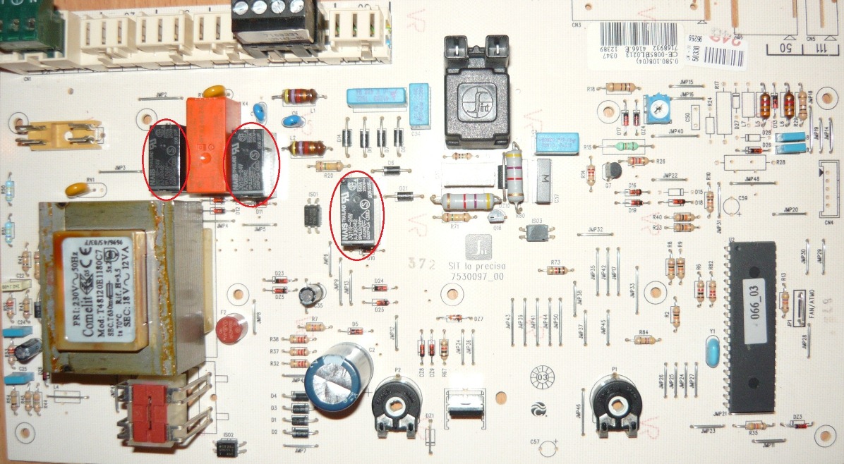

Народ,кто менял эти "рэлюшки"помеченные,заказывали "оригинал",или от каких производителей подходят? Я не про номинал,а что б ноги в штатное место в плате встали.

И чем же вам эти рЭлюшки не понравились улыбка , йа их абычно выпаивал и тестил ...

Gimp, http://www.radiorele.ru/file_str/1208.pdf
http://pdf.datasheetcatalog.com/datasheets2/53/53082_1.pdf

Gimp, Зачем гуглить? Там же и купить http://www.radiorele.ru/element/60851.html

Старый добрый WHO с катушкой вместо шагового.Вещь неубиваемая даже ядерным взрывом.Была б моя воля-заставил бы производителя их выпускать по сей день.

Мдяяяя, жесть, чё же сразу эту фотку не выложил, было бы меньше вопросов. По реле, выпаивай релюху и в магаз с радиодеталями, главное напряжение срабатывания катушки тут 24 вольта, цокалевку подбирай на месте
