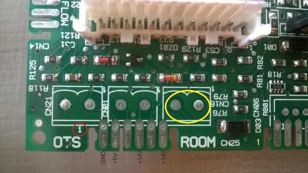

Вячеслав2016
Сообщения: 15
Сообщение #24 От 17/11/2016 09:09 цитата
Получается что
1. +14в.
2. напряжения нет
3. +14в.
4. напряжения нет
5. +5в.
6. gnd
Скорее всего либо 1,2 либо 3,4... буду пробовать...
optimusssprime3696 плата заработала на котле? У тебя на ROOM разъеме что то есть?

Это пины по мануалу... на плате получается нумерация зеркальная...

Сообщение #25 От 17/11/2016 10:41 цитата
Я тоже думал что как в мануале каието средние контакты но работает только на 5м и 6м На некоторых платах на этом месте не разъем с пружинящими контактами а колодка под винты
Плата на котле работает! Все довольны греются и моются улыбка

судя по тому что ты написал то зеркально но у меня на контакте под номером 1 таки +5 и было У тебя контакт "1" с краю платы(на углу)?

Сообщение #26 От 17/11/2016 12:23 цитата
улыбка
ДОБАВЛЕНО 17/11/2016 12:24
B.B. писал:
Замкни 5 и 6 и будет правильно. подшучивать, дразнить а то уже 2я страница пошла.
Логично улыбка

Сообщение #27 От 17/11/2016 12:31 цитата
Пинцет в желтый круг = перемычка термостата улыбка

Сообщение #28 От 17/11/2016 13:19 цитата
Спасибо, я так и предполагал... подмигивание
