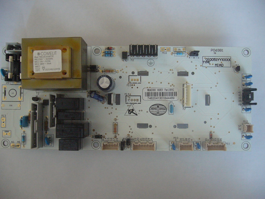

Приобрел на днях для собственного потребления NEVA LUX-8224 (так-как старый Daewoo проработав 8 лет вышел из строя). Взял не за дорого, 2013 года выпуска, не пользованный, в упаковке, 2 года пролежавший в гараже. Приготовил к запуску в соответствии с инструкцией, запускаться не хочет, показывает две полоски, что согласно руководству :
"3.3.4. Работа котла при пониженном/повышенном напряжении питания
При выходе напряжения питания за интервал 190 ÷ 250 В плата электронная переводит котел в режим
ожидания. При этом на дисплее котла отражается символ и котел не реагирует на нажатие кнопок
управления.
Через 30 секунд после восстановления напряжения в интервале 190 ÷ 250 В происходит автоматическое
восстановление работы котла"
Напряжение питания у меня 214в, давление в системе 1.5 бар, воздух выпущен, вал насоса провернул вручную.
При включении отображается смена режимов, возможно изменять температуру, но после значение температуры меняется на отображение двух полосок. В котле тишина, нет ни каких включений и переключений.
Прошу знающих людей дать подсказку на дальнейшие шаги.

че с питаниями? где оформление темы ? где фото платы?

Сообщение #4 От 17/01/2016 14:13 цитата
плата чистенькая, замеры питаний чуть позже, плата такая

такая, и вот-это она - это разные вещи !
чистенькая - не показатель
что такое оловяная чума знаешь?

Сообщение #6 От 17/01/2016 19:41 цитата
садит выход КРЕН , вместо 5в, всего 2.48в.Что садит пока не нашел. Блок питания не импульсный. Схемку хорошо бы найти на устройство. Под дисплеем сидит ST72C334N4 и ATMEL1249 TINY13.

Сообщение #7 От 17/01/2016 21:40 цитата
2.5в намерил относительно корпуса котла, меряя от корпуса КРЕН норма 5в.
пару раз завелся, чтото дребезжит в релюшках, думаю дело в них.

Сообщение #8 От 20/01/2016 17:54 цитата
Моя плата котла имеет наклейку MIAD300.
Стабилитрон Y4W выдаёт как надо 15в, оптрон рабочий, транзистор перед оптроном звонится как рабочий. Пробовал замкнуть ноги 3-4 оптрона сначала резистором 150 Ом, после перемычкой, изменений нет. Две полосы на табло не уходят. Иногда при включении котла , пока идёт тест, включается водяной насос на пару секунд

при включении котла , пока идёт тест, включается водяной насос на время около 10 сек, потом котел выключается, опять горят две полоски.

Сообщение #11 От 21/01/2016 11:40 цитата
саныч75 писал:
2.5в намерил относительно корпуса котла, .
саныч75 писал:
пару раз завелся, чтото дребезжит в релюшках, .
переменка!
куда глядеть - думаю понял?

Сообщение #12 От 21/01/2016 11:44 цитата
дребезжало вначале, теперь тихо, может контакт от датчика был плохой, кондеры все норма

Сообщение #15 От 25/01/2016 06:23 цитата
наконец то я победил котёл - как оказалось он отлично работает, но только в дапазоне напряжений от 150 до 200в. Пустив через ЛАТР , всё завелось.
